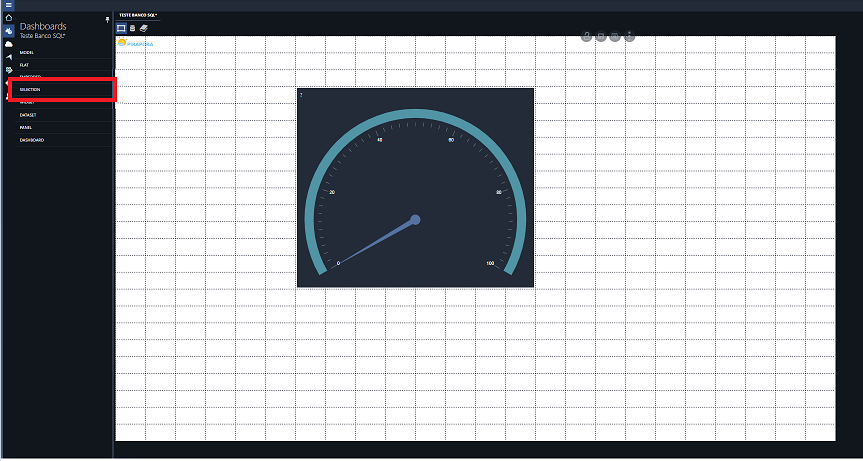

[EPM Portal] É possível colocar uma imagem como plano de fundo do dashboard? No caso o widget imagem iria ficar no dash todo e ai gostaria de uma sobreposição de widgets
Gostaria de ter uma imagem como plano de fundo do meu Dashboard

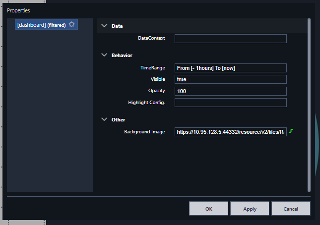

Sim, primeiro realize o upload da imagem em seguida vá nas configurações do dashboard desejado e na propriedade Layout - Background Image insira a imagem em questão!

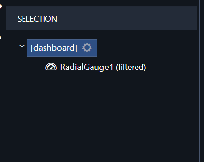

Clica em configurar o dashboard
Seleciona a imagem que está no resource:
