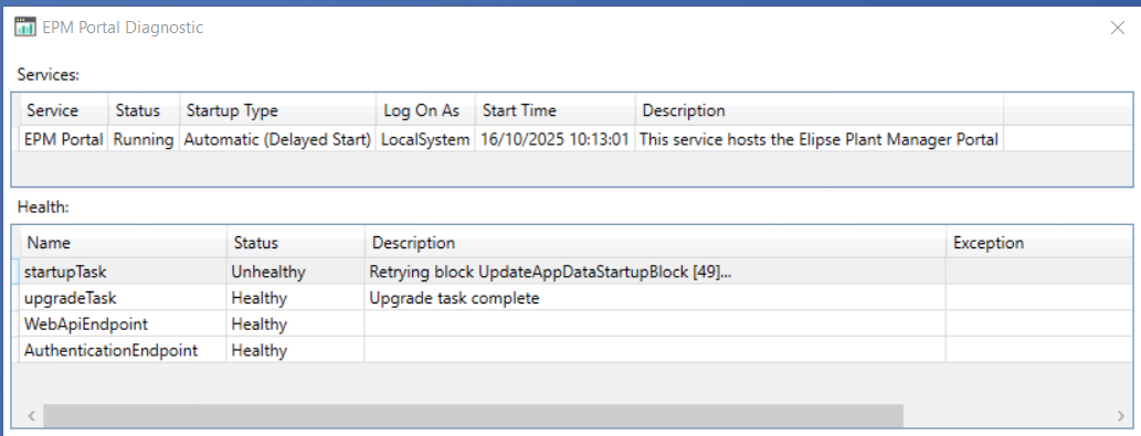

O Web Server está ok, consigo fazer o uso da biblioteca python epmwebapi e realizar a aquisição de dados por ela. Parece que o problema ocorre unicamente na inicialização do EPM Portal:

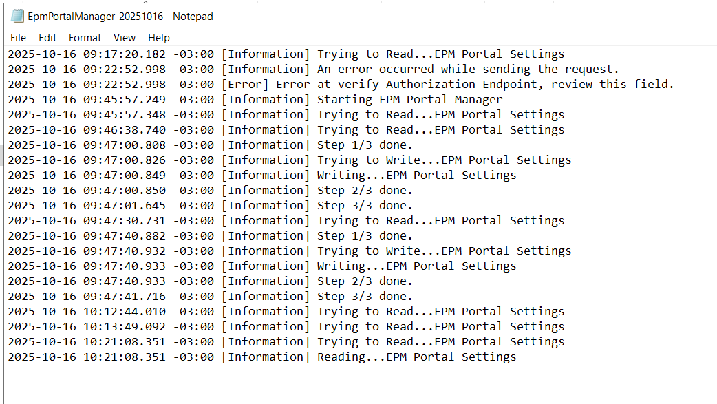

Logs do EPM Portal:

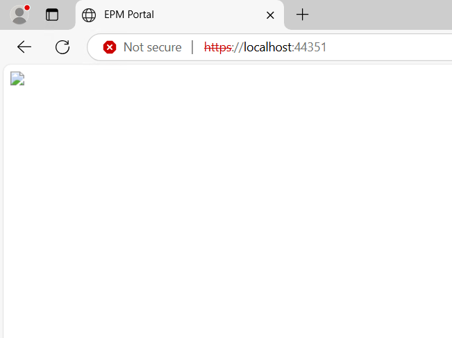

De certa forma “funciona”, mas a página de login não abre:

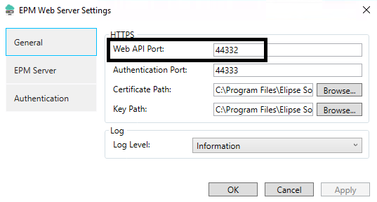

Boa tarde João, já verificou se as portas configuradas tanto no WebServer quanto EpmPortal estão iguais? Recentemente fiz o upgrade de versão e acabou dando o mesmo erro, a solução foi ajustar o Web API Port de acordo com o settings do EPM Portal.
Segue imagem abaixo de onde achei a divergência com o EPM Portal:
Sem%20t%C3%ADtulo

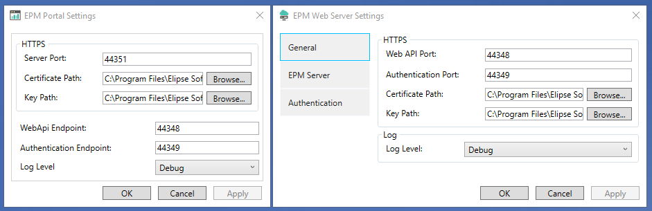

Boa tarde, Marcelo!
Sim, está igual:

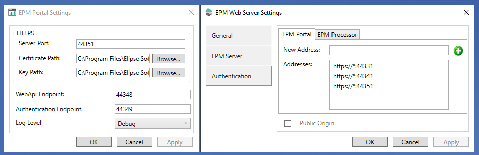

Também defini o endereço de acordo com a porta que escolhi:
