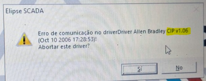

Erro no driver CIP V1.06
Recentemente um cliente relatou um problema em produto nosso que utiliza o Elipse SCADA desde 2009. Como não utilizamos mais o produto atualmente e não existe mais suporte direto, resolvi recorrer ao fórum para verificar se vocês tem alguma sugestão.
Até o momento:
Já refiz a instalação da ferramenta
Já troquei por um driver mais atual o qual não foi compatível com o IOKit instalado
Tudo está instalado normalmente, alguém já teve esse problema e poderia me euxiliar?
Achei a solução!
Acredito que alguma variável entrou em overflow e bugou o driver que faz a comunicação entre o elipse scada e o clp. Eu baixei um programa vazio no CLP e depois baixei o programa original novamente.
