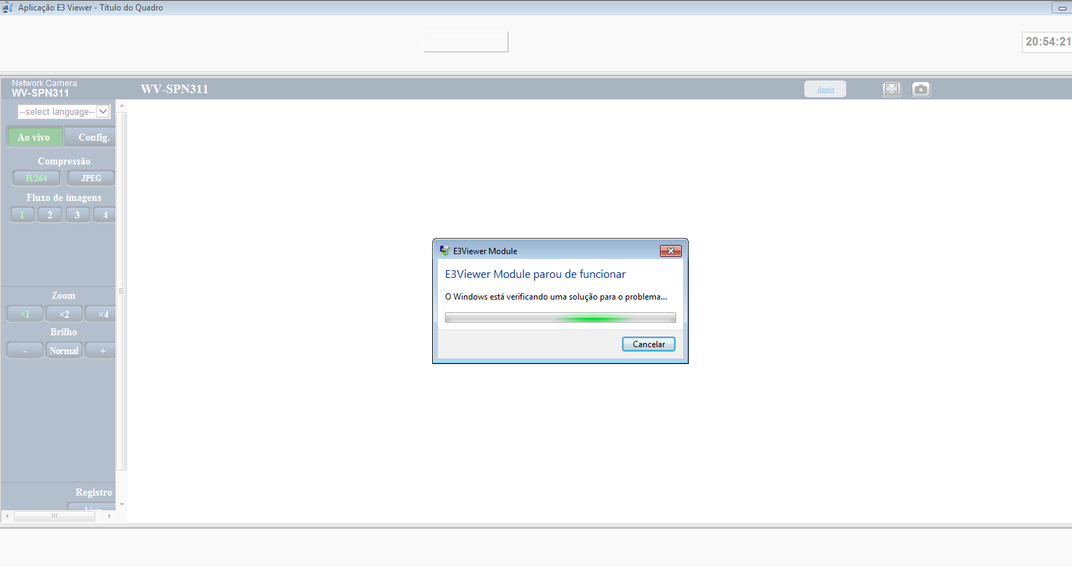

Boa noite,
Coloquei uma camera IP na minha aplicação do E3 e ao abrir a tela referente a imagem da camera aparece um erro no viewer e o mesmo é fechado em instantes.
Poderiam me ajudar com este caso? segue as imagens do erro.

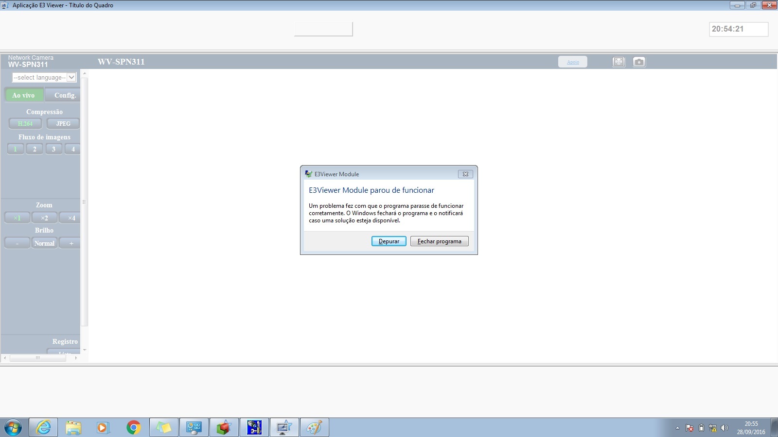

Boa noite,
Olá Denis!
Como exatamente você está abrindo a imagem da câmera no E3?
Então.
Eu criei um quadro e coloquei o IP da câmera no campo splitlink.
Aí inseri um botão chamando esse quadro.
No viewer quando aperto o botão. .a tela vai iniciar e logo aparece a mensagem de erro.

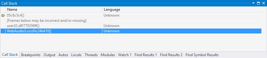

Ao que tudo indica, o erro (GPF) não tem relação com o Viewer ou com o E3 como um todo. Conforme o minidump (arquivo de despejo de memória criado pelo Windows) enviado, a pilha mostra que a exceção ocorreu em um ActiveX de terceiros:
Pelo o que conseguimos levantar, esse ActiveX é da Pixord, fabricante de câmeras para rede. A sugestão seria tentar atualizar as versões desses componentes (WebAlarmReceiverS.ocx, WebMediaCamS.ocx, WebAudioS.ocx e WebVideoCamS.ocx) e ver se o problema é resolvido.
Sabendo o modelo da câmera dá para ver se existe uma versão mais nova no site do fabricante:
