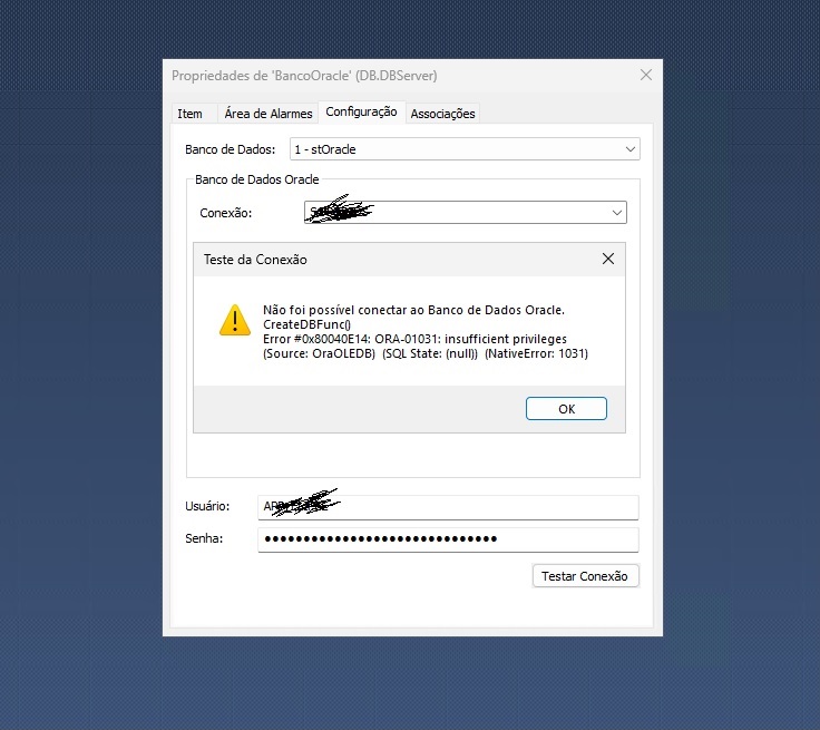

Error = ORA-01031: insufficient privileges Elipse E3 com DB Oracle
Senhores(a), uma ajuda por favor.
Vou utilizar a conexão apenas para consultar dos valores e apresentar nas telas.
Estou tentando fazer uma conexão com o DB Oracle no servidor mas está apresentando esse erro (Error = ORA-01031: insufficient privileges).
Em resumo a aplicação está tentando fazer ações (que eu desconheço), mas ela não tem privilégio para isso. Para seguir: preciso saber quais são esses privilégios, para que eu solicite ao adm do DB.
Conex%C3%A3o%20Oracle
Ele precisa de privilégios para criar/alterar stored procedures. O E3 cria automaticamente algumas SPs para o tratamento de Storage.
Certo, e tem como excluir esse privilégio ?
Tipo quero apenas consultar os dados, não posso escrever no banco. O E3 tem alguma configuração para que eu consiga conectar no banco apenas para visualização ?
