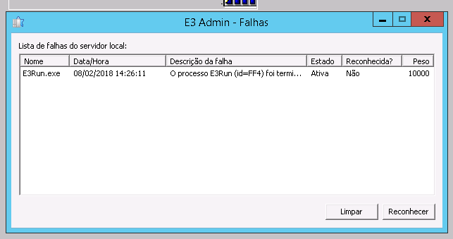

Alguém sabe me dizer algo sobre este erro??
Erros durante execução
Desenvolvi uma biblioteca na versão atual do Studio, e abri a mesma em outro projeto que roda na versão 4.6.0.1, não utilizei XFolder, quando comecei a implementar no projeto começaram os erros, cada vez que ia atualizar o servidor parava.

Este erro tem muitos significados sendo necessário o log para descobrir o que exatamente o está causando.

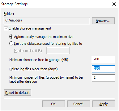

Os logs do E3 ficam em C:\eeLogs\E3. O arquivo tem esta nomenclatura: E3_ano_mes_dia_numero.etl.
Talvez uma forma de verificar se há logs de datas anteriores seja organizar os arquivos pelo Nome.

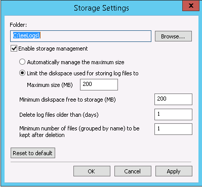

Caso o arquivo inexista, talvez esteja configurado no Storage Settings para Deletar os arquivos antigos:
Sds.
Foi desenvolvido com a versão 4.8.300 e roda na versão 4.6.162.
Estava configurado para deletar a cada um dia

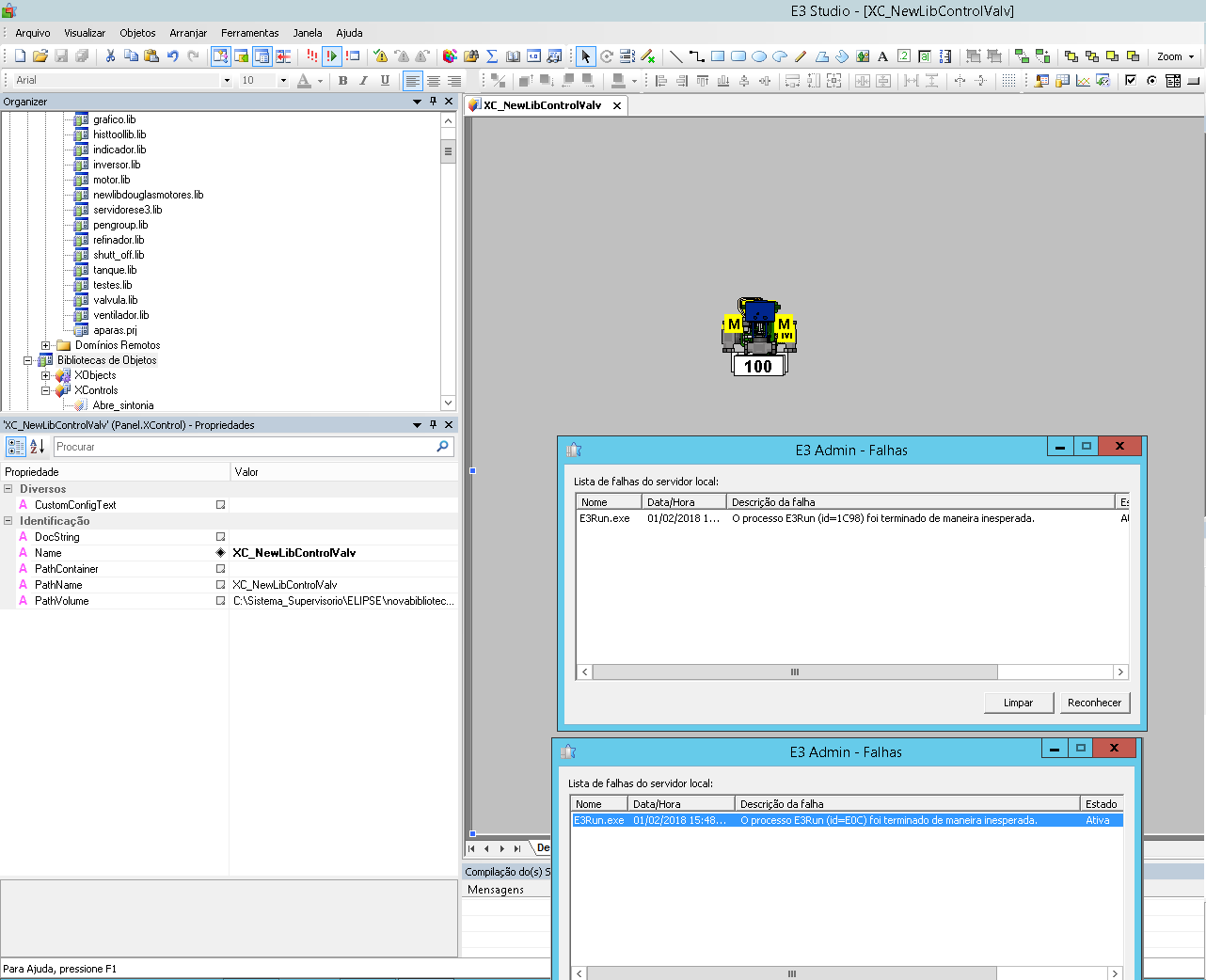

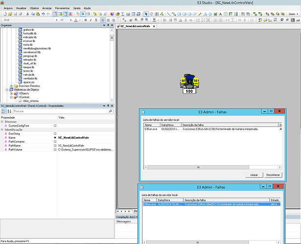

Boa tarde @Fernando,
Acabou de ocorrer a falha no servidor, ele entrou em stand-by e o reserva assumiu como principal, gerou essa falha na tela
Gerou logs também, porém nao consegui encontrar nenhum erro. Vou enviar os logs para se email.
