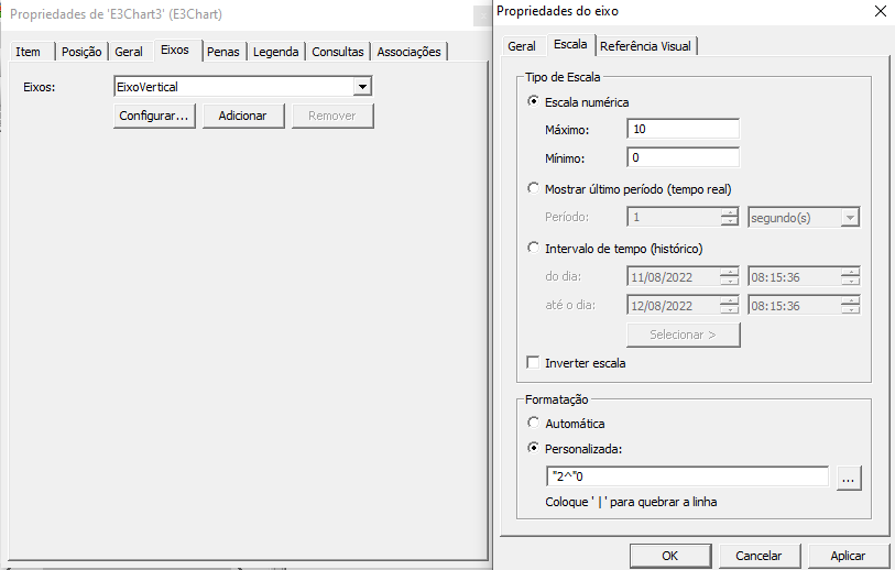

Agora que os dados já estão manipulados, vou alterar a exibição do meu eixo vertical.
E este é o novo gráfico com escala logarítimica:

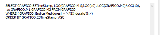

Nivaldo, obrigado por sua ajuda. Estou apenas com duvida a respeito da consulta, no minha tabela é o GRAFICO, meus valores são M1 e M2. O codigo em sql ficaria assim?
não fiz corretamente, se puder me ajudar nesta parte serei extremamente grato kkk

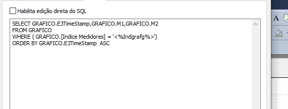

A consulta original está desta forma
Bom dia @Leandrolsr7
Use assim:
Select E3TimeStamp, LOG(M1)/LOG(10) AS M1, LOG(M2)/LOG(10) AS M2 FROM GRAFICO
WHERE (GRAFICO.[Indice Medidores] = ‘<%Indgrafg%>’) ORDER BY E3TimeStamp ASC
