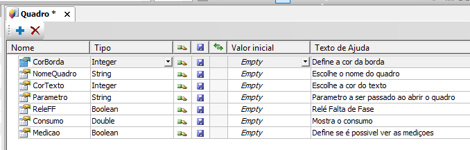

Em minha aplicação criei um XControl no qual você consegue alterar diversas propriedades para mostrar os valores de um quadro eletrico em que esta um medidor.

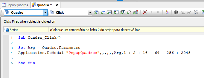

Meu problema é que criei um evento click dentro dele para que ao ser clicado o XControl abra um Popup mostrando todas as medições daquele medidor e para isso criei uma tela indexada, a questão é que não estou conseguindo passar os parametros para essa tela. O Codigo que estou usando é
Preciso enviar essa string que digito na propriedade “Parametro” que criei para que a tela Popup saiba montar os tags da forma certa.

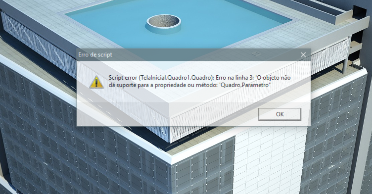

Esta é a imagem do erro que acontece. Não sei se a questão seria tentar passar essa propriedade parametro de forma mais genérica, mas não sei como.
