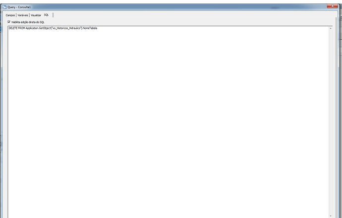

Bom Dia O problema e que eu excluiria os dados da tabela conforme mudasse o valor de uma tag. so que eu tenho varias tabelas que sao criados conforme uma bilbioteca e na hora de criar a consulta ele nao acha o caminho da tabela conforme nome que esta configurada na biblioteca
Nesse caso você esta misturando duas linguagens (VBS com SQL), por isso não dá certo.

Fiz da Seguinte forma
Table = TableName
Set Consulta = xo_Historicos_Hidraulico.Item("Dados").Item("Consulta1")
Consulta.SQL = "DELETE FROM " &Table
Consulta.Execute(True)
xo_Historicos_Hidraulico.Item(“Hist_Hidraulico_Celular”).WriteRecord()
funcionou perfeitamente
