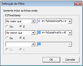

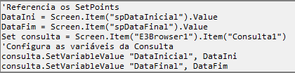

Verifique se sua aplicação está conforme os itens abaixos:
-Criação dos filtros dentro da consulta utilizada no relatório;
-Script que passa o valor dos setpoints para os filtros da consulta;

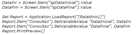

Caso esteja configurando o período que será impresso no relatório no botão CONSULTA, e depois utilizando no botão IMPRIMIR o pick “imprimir relatório”, nesse caso, estará executando duas vezes o método “LoadReport”, e ao chamar este comando pela segunda vez, todas as configurações já realizadas são limpas. Para solucionar esse problema, concentre a lógica dentro do botão imprimir, utilizando somente uma vez o método, conforme script abaixo:

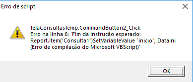

Mas em RunTime, ao pressionar o botão, aparece o seguinte erro:
Wendhel, está faltando um ponto após o parêntesis.

Report.Item(“Consulta1”)SetVariableValue “inicio”, DataIni
Correto:
Report.Item(“Consulta1”).SetVariableValue “inicio”, DataIni

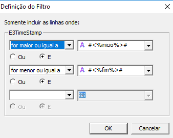

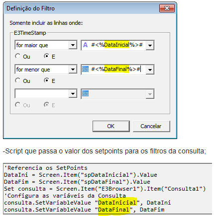

Acredito que o nome da variável no relatório deve estar diferente do script, por isso, está trazendo todos os dados do banco de dados. Recomendo que confirme se o nome da variável no script, em negrito, e o mesmo da variável da consulta no relatório.

@marco, na minha consulta, os filtros estão nomeados em “inicio” e “fim”… igual estão nos scripts.
Consegui!!
Eu estava usando o filtro da Consulta do E3Browser da Tela(Botão Para consultar), onde na verdade o filtro deveria estar na consulta do Relatório(Botão de Imprimir).
