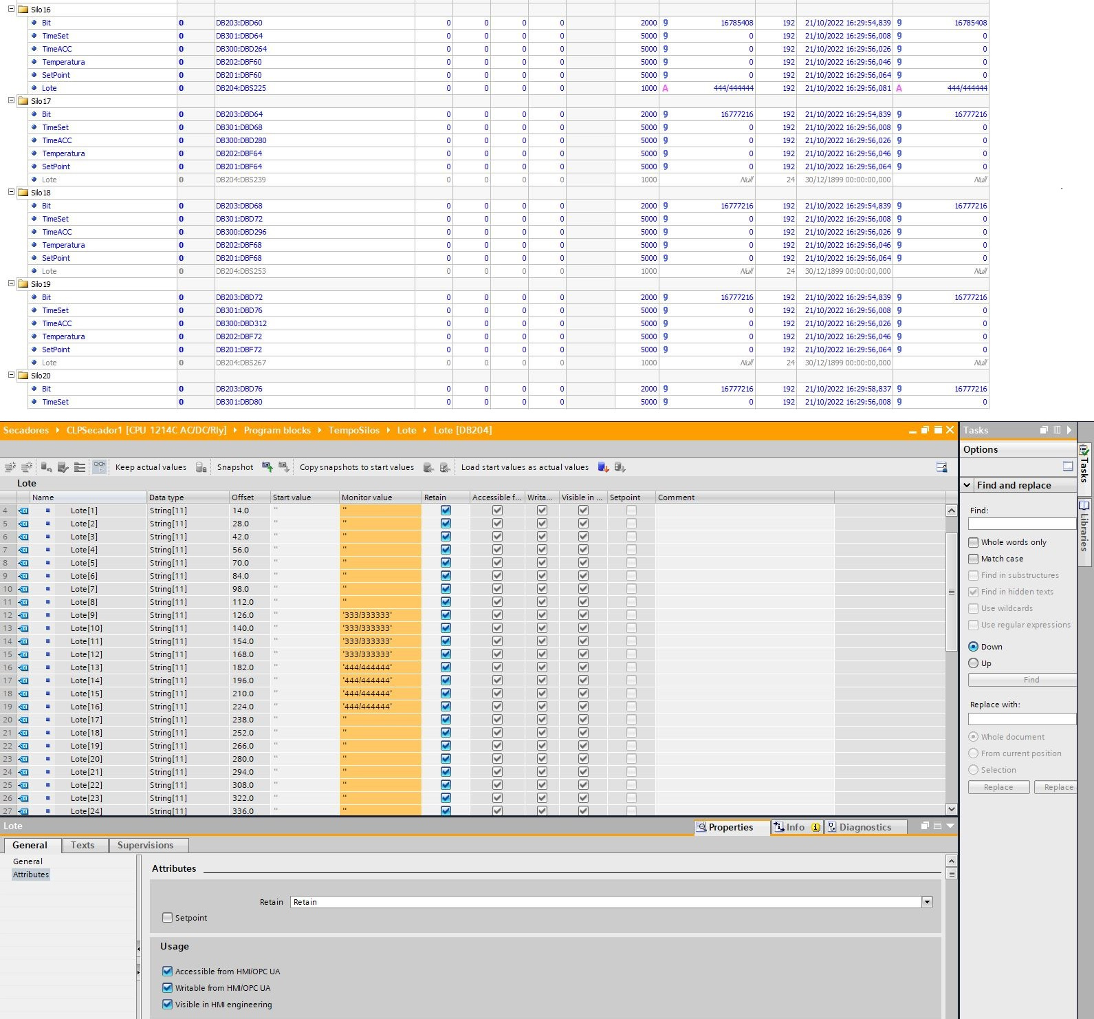

Estou com problemas em fazer quatro TAGs Strings comunicarem com um CLP Siemens. (Utilizando driver MProt)
O estranho que consigo comunicar perfeitamente com 16 varíaveis Strings (ler e escrever), mas as ultimas 4 não comunicam.
Estou utilizando uma CPU 1214C AC/DC/Rly, e o sistema supervisório é o Elipse E3 V5.6
A programação está sendo feita com o TIA Portal V15.
Preciso ler e escrever numa String de 10 digitos. Como podem ver pela foto, vi recomendações para declarar a String com 1 caractere a mais e escrever a partir do segundo Byte.
Como podem ver, as TAGs “Lote” em cinza no supervisório, são as que não estão comunicando.
Se alguém já teve o mesmo problema ou sabe o que pode estar ocasionando, serei muito grato.
