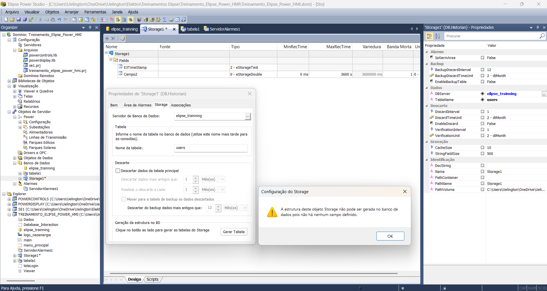

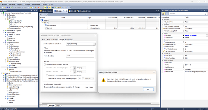

Estou tentando utilizar o objeto Historage do Elipse Power, porém, como pode ser visto na imagem -->
<–, mesmo com campos inseridos dentro do objeto, recebo o erro “A estrutura deste objeto Storage não pode ser gerada no banco de dados pois não há nenhum campo definido.”

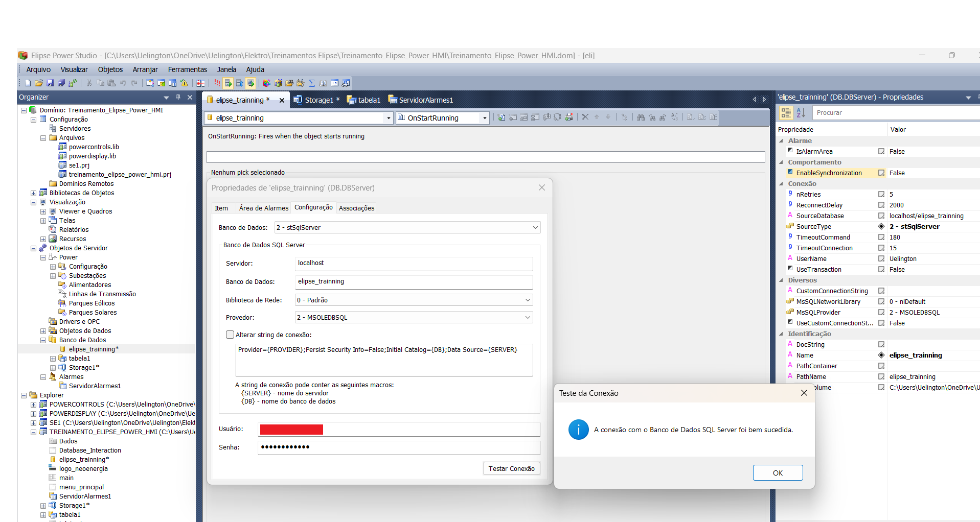

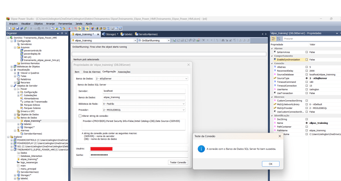

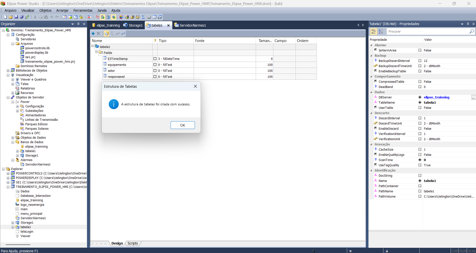

Já validei minha conexão com o banco de dados --> <-- e está funcionando perfeitamente, inclusive com o objeto DB.Hist (Histórico), a estrutura da tabela é criada com sucesso, --> <–, porém, somente não funciona com o objeto DB.Historian (Storage).
Poderiam me orientar por qual motivo não funciona?

Olá.
Não precisa campo E3TimeStamp no Storage.
Talvez esteja faltando associar a tag. Pessoalmente nunca criei Storage ou Histórico sem associar tags.
