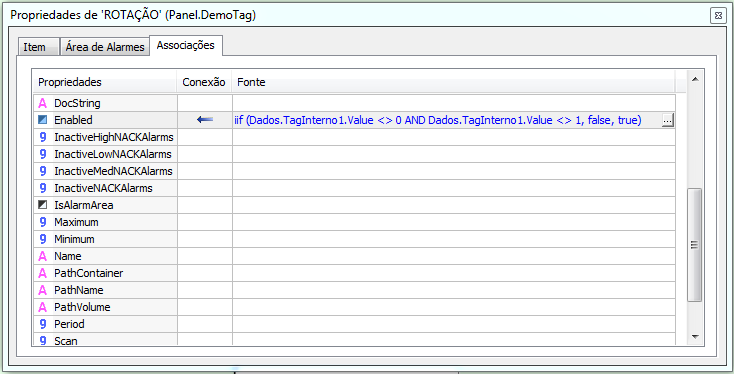

Testei a aplicação sugerida e a mesma não houve efeito a animação ficou parada com qualquer valor inserido no tag. Possa ser que eu deva estar fazendo algo errado segue imagem da associação.
Wanderson,
Você associou o tag demo ROTAÇÃO na propriedade value da animação, correto?
E em Dados.TagInterno1.Value está sendo inserido os valores entre 0 e 9?
Verifique se na propriedade Value do tag interno o tipo de dado está como Integer, se estiver por exemplo como String, aquela expressão deve ser modificada:
iif (TelaInicial.TagInterno1.Value <> “0” AND TelaInicial.TagInterno1.Value <> “1”, false,true )

O problema é que ao enviar o valor pro TagInterno1, ele estava indo no formato texto.
Isto pode ser resolvido alterando o tipo de valor enviado do SetPoint para o tag através da propriedade SetpointDataType (alterar para 4 - stInteger), ou através da função CInt ; para isto, basta adicionar o script abaixo no evento Validate do setpoint.
Sub Texto1_Validate(Cancel, NewValue)
Value = CInt(NewValue)
End Sub
