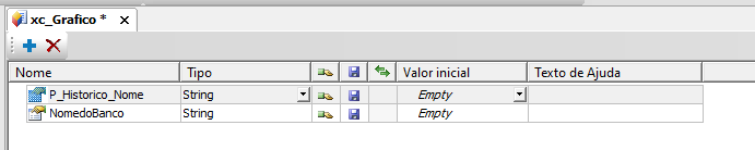

Tenho um XCONTROL que faz consulta de PENAS em gráfico utilizando o seguinte script:
'Configura Consulta para as penas
set query = Item(“E3Chart1”).Item(“Consulta_Penas”)
query.DataSource = “BancoDados”
query.Table = “[”+P_Historico_Nome+"_Fields]"
query.Fields = “FieldID, FieldName, FieldSource”
query.OrderBy = “FieldID ASC”
Nesse script ele busca o “BancoDados” que é o único banco de dados que existe no domínio. Porém agora eu adicionei mais um banco de dados no domínio.
Uma tabela esta no BancoDados e a outra tabela no BancoDados2
Ao clicar na tela o script busca o nome do Histórico que esta configurado no BancoDados e em uma outra tela tem uma tabela que esta no BancoDados2 e o script quando monta a string com o caminho se perde pois não acha o BancoDados2
Como fazer para ele verificar nos dois bancos ao invés de eu ter que fazer um outro XCONTROL com o caminho do BancoDados2 ?
