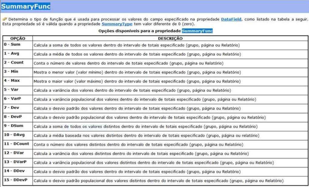

  • As opções de cálculo para o agrupamento são:
Mais informações estão disponíveis no Manual do Usuário do Elipse E3 - Relatórios - Exemplos de utilização
