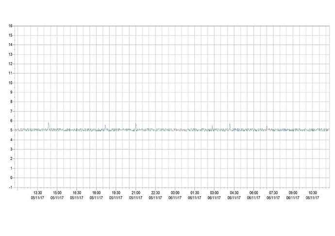

Bom dia,
Eu consigo uma variação dentro do intervalo relativamente satisfatória, o meu problema é que os
valores alteram de maneira brusca, eu preciso de alguma maneira filtrar esses dados para que seus valores não sofram uma variação tão alta. Segue uma foto do gráfico gerado com os dados até o momento, perceba que o gráfico acaba ficando bastante serrilhado.
Agradeço a atenção.
Caro @Matheus,
Não existe no E3 uma ferramenta para ‘arredondamento’ da curva traçada pela pena.
Para diminuir estes distúrbios, acho que aumentar o tempo entre os pontos pode ajudar a não ficar tão poluído este gráfico.
Outra solução seria fazer este filtro no próprio cálculo.
Exato, estou trabalhando esse filtro por meio do script, porém não estou obtendo sucesso até o momento.
