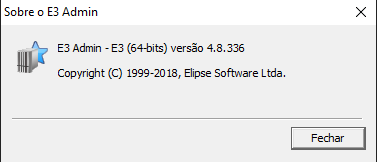

Para identificar a versão, você pode clicar com o botão direito no ícone do e3 na bandeja e solicitar informações sobre o e3 admin.
Exemplo de versão 64 bits:
A minha versão é de 32 bits, então vou conseguir fazer isso, no caso aprender primeiro. Obrigado!
