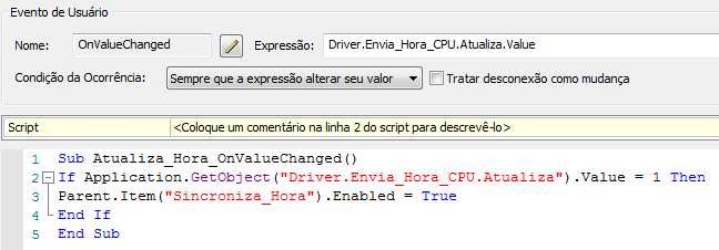

Estou tentando habilitar um contador interno através de uma tag de comunicação porém não estou conseguído. Esta tag recebe um pulso vindo do CLP. Não sei se estou usando o vento certo ou se tem algum erro no script.
Obrigado!
Habilitar contador com tag de comunicação

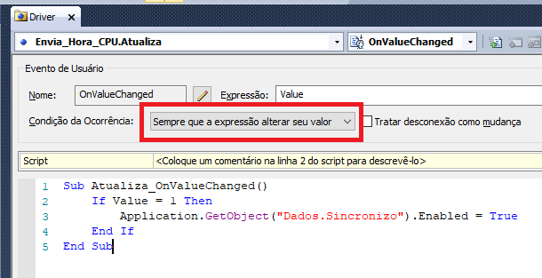

Fiz as alterações sugeridas não surtiram efeito, conseguir usando o mesmo evento em uma tag interna tomando como referencia da expressão a tag de comunicação.

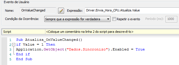

Esse mesmo evento na própria tag de comunicação não funcionou.
Sabe me explicar qual o motivo?
Segue como ficou.
Wanderson,
A única diferença dos dois scripts é o nome do Tag Contador. No primeiro era “Sincronizo” e no segundo era “Sincroniza_Hora”.
No segundo teste você mudou também a Condição da Ocorrência.
Bem observado, Leandro!
É o mesmo tag eu só renomeie.
Leandro,
Não cheguei a testar junto com as alterações sugeridas pelo Gustavo, em outros momentos eu cheguei a marcar essa opção porem também não funcionou. No script a cima que postei dentro de uma tag interna ele rodou sem essa opção marcada.
