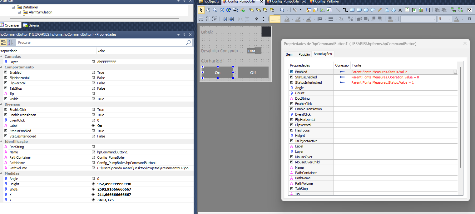

Estou seguindo o curso do High Performance, mas, meu commandbutton não funciona.
Se alguém puder ajudar, agradeço.

Nessa coluna de fonte a associação não pode estar vermelha. Ela precisa ficar azul para entender que está comunicando certo. Deve ser algum erro de digitação ou alocação de .Value
No curso, o professor diz que fica vermelho mesmo, por estar em uma estrutura fora da biblioteca, por utilizar xfolders.
Confere isso?
Obrigado

O que você quis dizer com “não funciona”? As associações são apenas para habilitar ele. Poderia explicar melhor seu problema.
Você declarou “Fonte” nas Propriedades do seu XControl? Compartilhe uma imagem desta parte do XControl.
E sim, em algumas situações o link fica vermelho.
