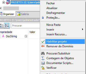

@Adriano.Silva, bom dia.
Se estiver com o mesmo problema da imagem abaixo, clica com o botão direito sobre ele e seleciona a opção ‘Habilitar projeto’.
Caso não seja este o problema, por favor, colocar imagens para exemplificar.
A versão, neste caso, não tem influência sobre o projeto.
