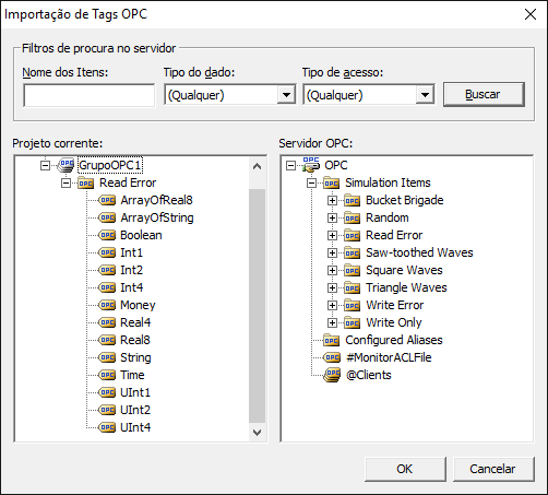

  1. Depois de inserir o DriverOPC e selecionar o Servidor OPC, há a opção de importar os Tags “arrastando” do Servidor OPC para o Projeto corrente. Veja:

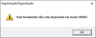

Obs.: Caso esteja utilizando o E3 em modo Demo, não será possível importar/exportar um arquivo CSV:
