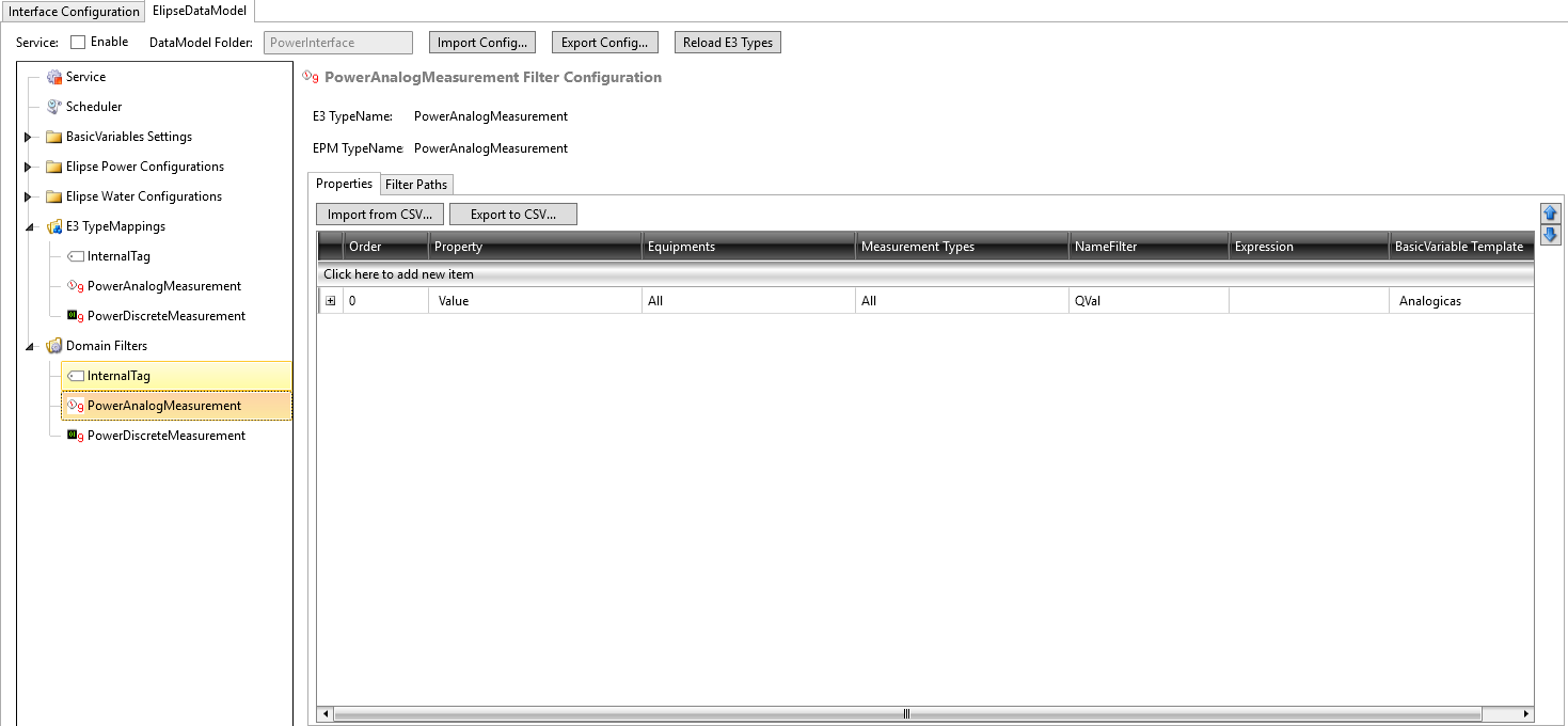

Estou integrando uma aplicação Elipse Power com o EPM, sendo que no SCADA tenho medidas analógicas e discretas que criei manualmente, sem ser as padrão do Power que possuem um prefixo “*”

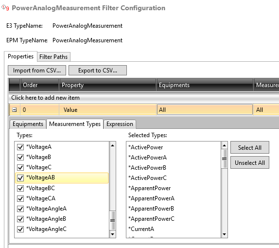

No EPM, eu cadastrei os tipos de medidas que quero importar, que são algumas tags internas, medidas discretas e analógicas:
Contudo, observei que a aba Measurement Types não traz todas as medidas que eu tenho na minha aplicação, apenas as padrao do power:
Eu tentei usar a opção “Reload E3 Types” pra ver se trazia, mas continua do mesmo jeito
É possível trazer pro ElipseData model outros tipos de medidas que não são as medidas padrão do Elipse Power?

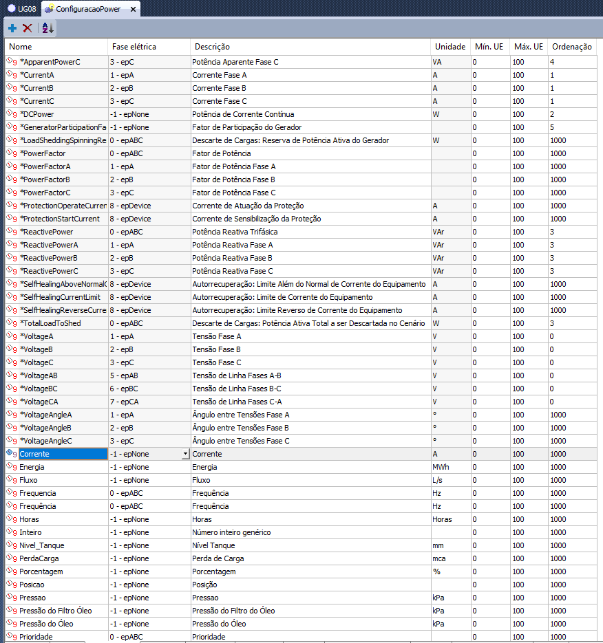

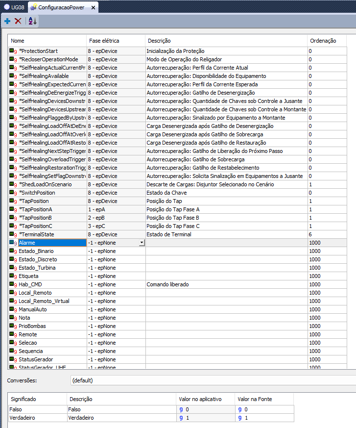

Na janela abaixo você pode escrever o nome da medida que criou (sem o asterisco) e teclar ENTER.
Depois de salvar as alterações no EPM Studio, elas já devem aparecer lá naquelas listas do filtro que você citou (na aba Measurement Types), para selecionar.
