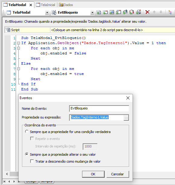

Ok, então fica um pouco diferente.
Neste caso você vai criar um evento de usuário na tela modal para monitorar o valor do tag. Quando o evento ocorrer, então você verifica o valor do tag e, se for igual a 1, você desabilita todos os objetos da tela.
Veja na imagem abaixo um exemplo de script:
