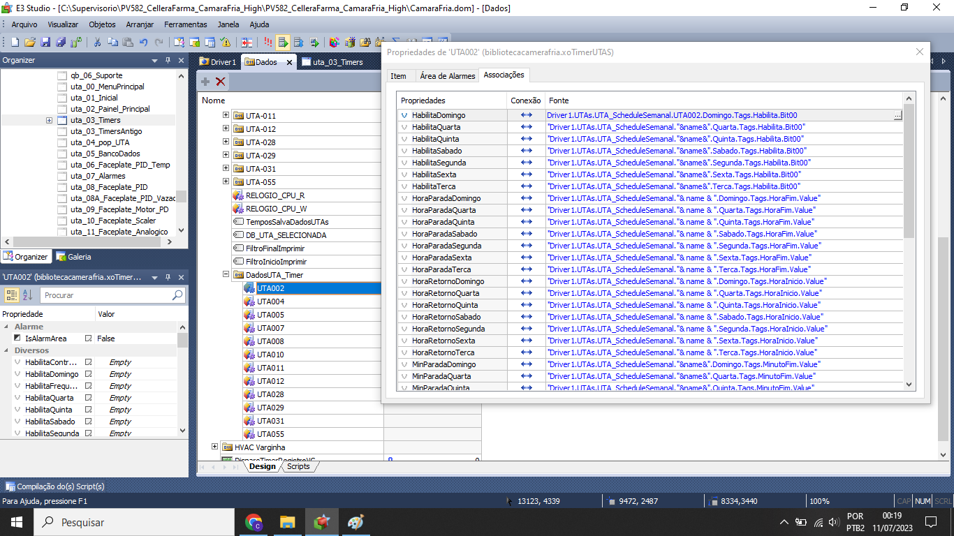

Gostaria de tirar uma dúvida com vocês, temos alguns HVAC’s (12 ao todo) e estamos implementando uma lógica padrão para controle desses equipamentos. Como cada equipamento vai possuir aproximadamente 40 Tags não estamos querendo escrever todas elas, e estruturamos o programa para indexar a fonte da seguinte forma:
'VariavelDoXObject <-> “Driver1.UTAs.UTA_ScheduleSemanal.”&name&".Domingo.Tags.Habilita.Bit00" (Onde name é a propriedade do nome do XObject criado que é o mesmo nome da Tags criada no drive)
Fizemos isso para conseguir minimizar o tempo de desenvolvimento, mas quando rodamos a aplicação, o valor da fonte fica como texto e não como caminho da TAG do drive.
É possivel fazer a declaração da fonte dessa forma?
No exemplo anexado, a tag que está com o nome escrito por completo funciona e as que estão indexada não.
Desde já agradeço.

O ideal seria utilizar o método CreateLink nesse caso.
Qualquer associação que fizer, implicará no envio do texto, pois você está transformando as partes do caminho (“Driver1.UTAs.UTA_ScheduleSemanal.” e “.Domingo.Tags.Habilita.Bit00” ) em String. Logo, o programa entrega pra propriedade as duas strings concatenadas ao nome do Objeto.
A associação deverá ser feita através de método CreateLink no evento OnStartRunning da associação.
