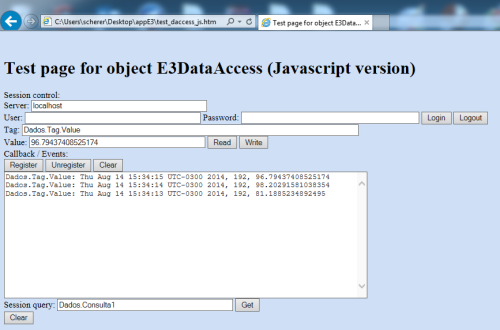

Nunca usei, mas acredito que um caminho seria utilizar o E3DataAccess, onde você tem um front-end HTML consultando o back-end E3. Talvez tenha que usar VBScript ou entender se tem como fazer isso só no JS.
https://docs.elipse.com.br/documents/pt-br/e3/latest/manual/e3/index.html?manual_e3dataaccess.html
tem esse caso aqui onde o fera integrou E3DataAccess em python:
Tem outras formas também, mas esse seria o caminho mais fácil. API Rest nativamente acho que não vai ter.
Você também pode consumir dados por OPC-UA usando node-opcua-client, mas ai teria que rodar um nodejs e habilitar licença pra isso. Se já tiver usando node pra algo é uma opção.
