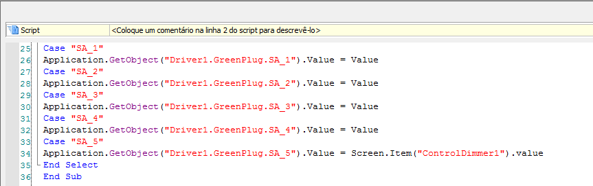

Como vocês podem ver na imagem, eu criei um select case onde ele troca o valor de uma Tag através de um Botão Toggle, porém ali nas minhas saídas analógicas gostaria de jogar o valor selecionado em outra combo box, por isso coloquei ali Screen.Item(“ControlDimmer1”).value. Não funcionou, porém não deu nenhum erro de script, então peço um apoio para solucionar o caso.
Jogar o valor selecionado em uma combo box em uma Tag

Está tudo Ok, porém estou utilizando o evento CHANGE, também tenho Saidas digitais(on/off) que pegam o valor do BOTÃO, se eu deixar =Value na SA ela funciona direitinho, porém ela vai pra 100 ou 0 e eu qro valores intermediários pois quero dimerizar.
