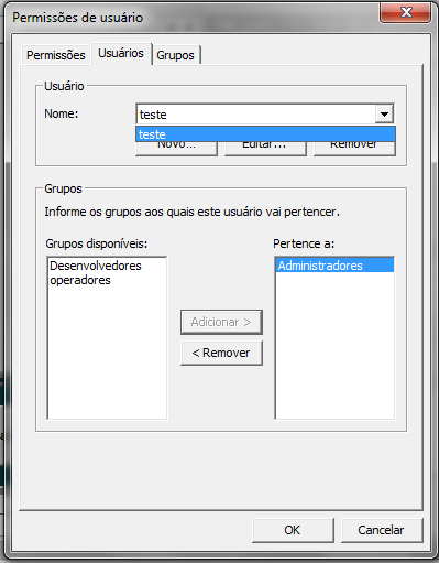

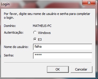

Conforme as imagens acima, vc pode observar que o único usuário criado é o “teste”,
porém quando eu tento efetuar o Login com um usuário chamado falha ele executa
mesmo que não exista esse usuário.
isso ocorre independente do usuário ou de senha que eu coloque.

@Matheus,
A opção “Desabilitar a verificação de permissões” da aba Permissões está habilitada?
Se sim, tenta desabilitá-la, por favor.
Sds.
Muito obrigado @Fernando, não havia me atentado a essa opção.
Novamente grato pela atenção. :+1:
