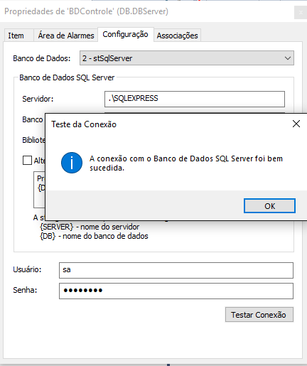

Na instância de XObject ManipulaBD que está na pasta ObjetoManipulaBD, configura a propriedade NomeBD com o nome do objeto de Banco de Dados da aplicação exemplo: BDControle.
E configura o objeto de BD BDControle. Não esquecer de testar a conexão para ver se está OK:
Feito isso, pode rodar a aplicação.
