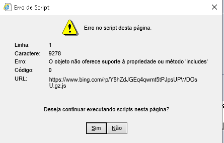

Estou enfrentando um problema com uma aplicação rodando no E3Viewer. Ao iniciar a aplicação, uma série de pop-ups de “Erro de Script” começam a aparecer.
Os erros parecem estar todos relacionados a scripts externos da Microsoft (Bing e Clarity). Os principais erros são:
  1. Erro: O objeto não oferece suporte à propriedade ou método 'includes'
  • URL: https...//www.bing.com/rp/Y8hZdJGEq...

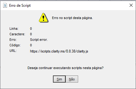

  1. Erro: Script error.
  • URL: https...//scripts.clarity.ms/0.8.38/clarity.js

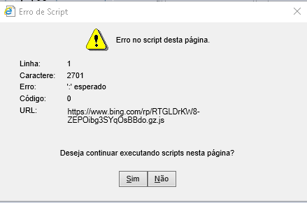

  1. Erro: ':' esperado
  • URL: https...//www.bing.com/rp/RTGLDr...

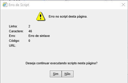

  1. Erro: Erro de sintaxe
  • (Sem URL)
realizeis algumas pesquisas, e um possivel cenário para essa situação seria de que o Internet Explorer (usado por esse ActiveX) é obsoleto e não suporta JavaScript moderno (como o método .includes ), o site do Bing (e seus rastreadores, como o Clarity) falham ao carregar, gerando esses erros.
