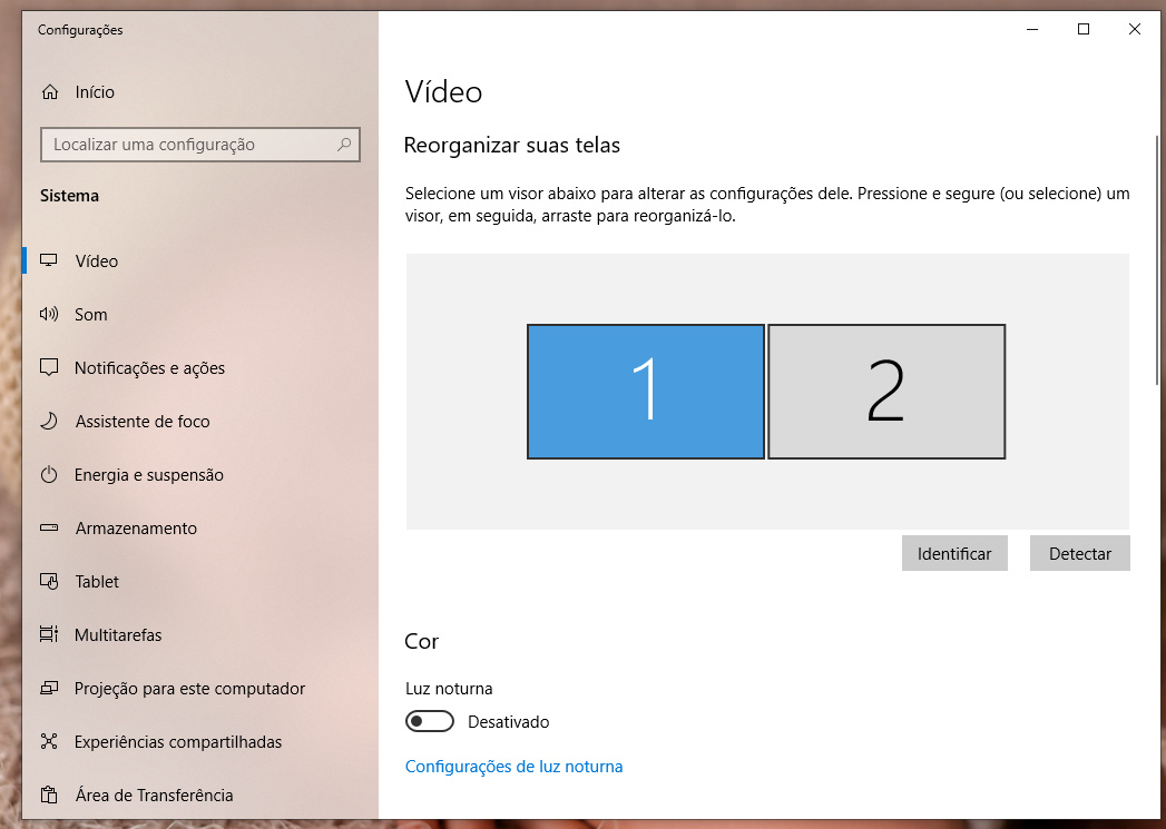

No meu caso como o layout dos monitores está na horizontal, conforme imagem abaixo,
eu preciso mover o frame para uma posição entre 1921 e 3840 na posição X antes de mandar maximizar. Se o seu layout for diferente, ou a resolução for diferente, você deve identificar qual a posição correta para mover o frame.
