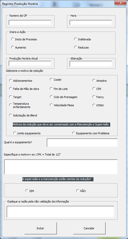

É possível abrir uma MSGBOX com opções para inserção de dados a serem gravado em Banco de Dados, conforme o exemplo abaixo?
MSGBOX com opções de preenchimento
Sim,
Ao meu ver, a melhor forma é criar um tela com o mesmo Layout da imagem acima, usando botões, e caixa de texto.
Associe os objetos a tags, e coloque tais tags em um Histórico do E3.
No botão “Incluir”, coloque o método WriteRecord() do histórico criado, e no “Cancelar” o Close() da tela.
Depois mande abrir ela com o script de “Abre Tela Modal”.
