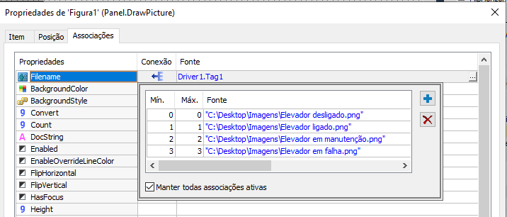

Alguém poderia me ajudar? Como faço para trocar a figura conforme o número da tag?
Por exemplo: tenho um equipamento chamado Elevador de Caneca com uma tag de cores, endereçada a uma word no CLP. Preciso fazer a mudança da figura de acordo com o valor:
  • 0 – Elevador desligado: desenho do elevador cinza
  • 1 – Elevador ligado: desenho do elevador verde
  • 2 – Elevador em manutenção: desenho do elevador laranja
  • 3 – Elevador em falha: desenho do elevador vermelho
E assim por diante…
Olá boa noite, crie uma associação multipla na propriedade FileName do objeto figura na fonte da associação coloque o objeto que recebe o valor do IOTag ou o próprio IOTag, dentro das opções da associação multipla coloque os valores informados nos campos Min e Max e respectivamente o caminho da imagem desejada (seja essa imagem incluida como recurso ou em um diretorio acessível pelo viewer) no campo fonte.
obrigado pela dica funcionou certinho
