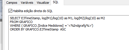

Estou trabalhando em um projeto em que existem medidores de vácuo, estas medições devem ser mostrados como gráficos históricos na IHM em escala logarítmica , ou seja, no e3chart existe uma conversão do valor medido para o valor respectivo em logaritmo, segue um print desta conversão (feita na consulta)
Ai que entre um problema, a legenda destes gráficos mostra o logarítimo do valor real, o que pode confundir o operador.
Meu objetivo é fazer com que o gráfico mantenha-se em base logarítmica porem a legenda mostre o valor real, em unidades de mbar. O que posso fazer parar resolver isso? Agradeço imensamente a ajuda de vocês.
