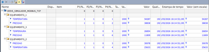

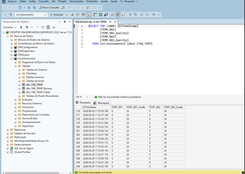

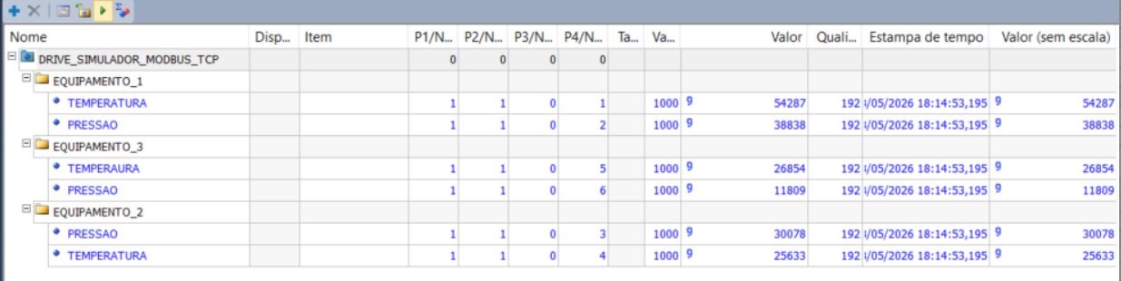

Os valores que estão chegando no elipse e3, por meio do simulado clp da propria empresa, não esta escrevendo banco de dados SQL serve 2025.

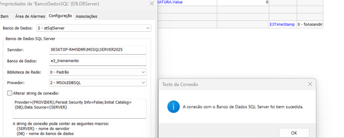

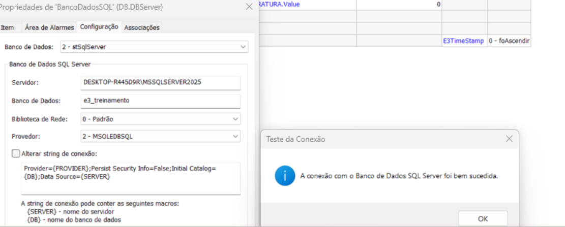

1 - Consigo estabelece comunicação com banco de dados.

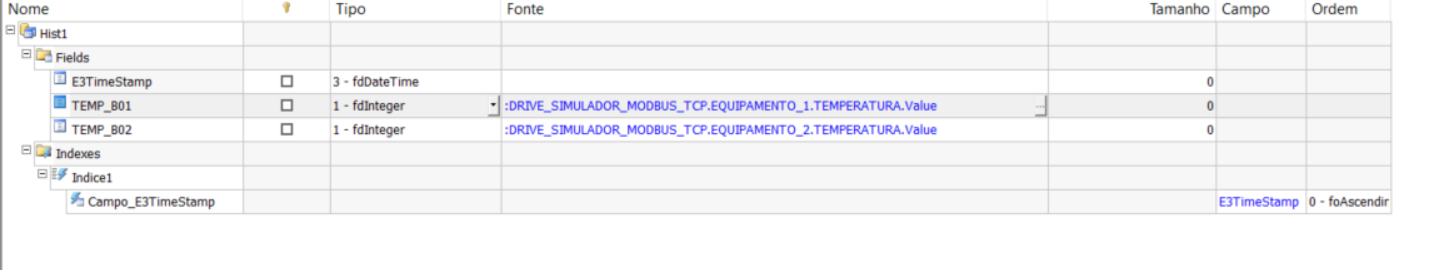

2 - Consigo gera a tabela no elipse e3 e a mesma e criado no banco de dados.
3- Desativei o firewall da máquina virtual onde encontra-se instalado o banco de dados.
4 - consigo ping na minha máquina fisica o ip da máquina virtual que esta em NAT com ip fixo.
5 - Qualidade de dados que chega no elipse e3 esta em 192.
6 - Máquina virtual esta o banco de dados, todavia esta com ip diferente do simulado da elipse, mesmo assim consigo estabelece comunicação com banco, pois consigo gerar a tabela.
