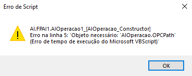

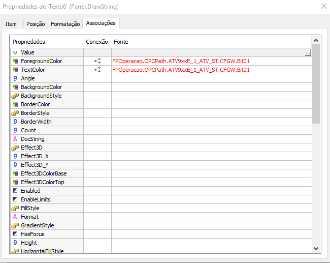

Preciso enviar e consumir dados via OPC para serem tratados em um faceplate a ser desenvolvido. A parte de consumo, aparentemente, está funcionando. Contudo, se observar as associações realizadas o texto está em vermelho, o que indicaria algum erro/problema.

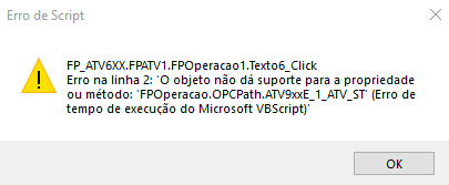

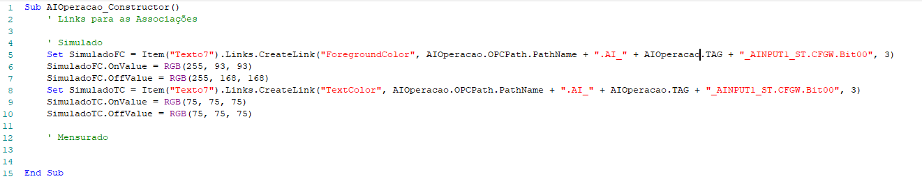

Já a parte de envio ou processo que utilize esses dados em scripts não funciona.

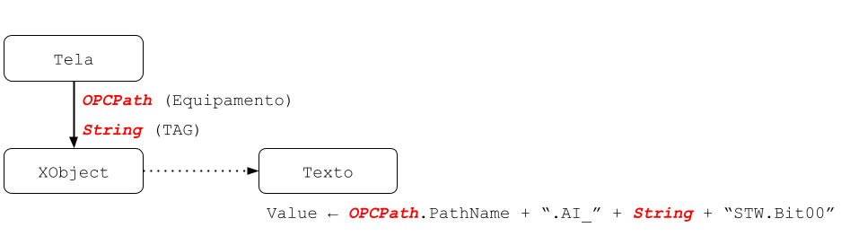

A propriedade foi criada da seguinte forma:
