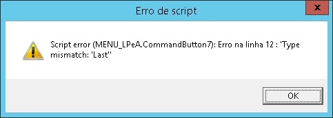

O erro que aparece é o abaixo, utilizando o scrit:
_Dim First, Last, Dif_
_ Screen.Item(“E3Browser3”).Item(“Consulta2”).SetVariableValue “OP”, “00061500” & Application.GetObject("[LP&A].Mesa_Throughput.OP").Value_
__ Set rs = Screen.Item(“E3Browser3”).Item(“Consulta2”).GetADORecordset()__
__ rs.MoveFirst__
__ First = rs.Fields.Item(“CreatedDate”).Value__
__ rs.MoveLast__
__ Last = rs.Fields.Item(“CreatedDate”).Value__
__ Dif = Last - First__

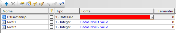

Acredito que seja uma questão de formatação de dados, uma vez que utlizando o método ShowDatePicker(), consigo realizar tranquilamente a subtração.
O formato que retorna é o seguinte:

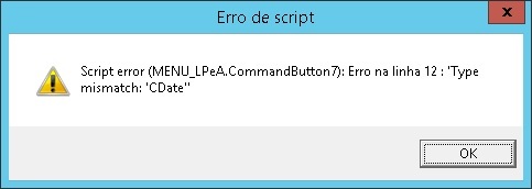

Tenta com o CDate().
Dif = CDate(Last) - CDate(First)
Ainda ocorre o erro:
Não faz muito sentido o Type mismatch já que estou subtraindo uma data de outra. Inclusive, em testes, funcionou normalmente. Pode ser que esteja configura como uma string, talvez.

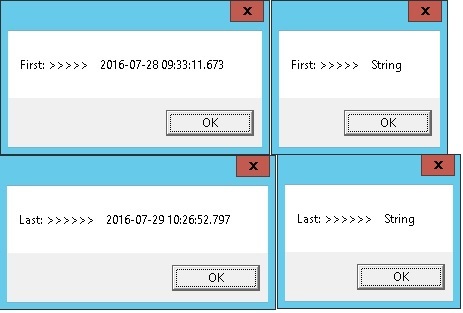

@Fernando_Weiss, gostaria que fizesse dois testes:
  • retornar o valor do Last e do First em um MsgBox e postar aqui as imagens. Ex.: MsgBox Last
  • retornar o tipo do Last e/ou do First em um MsgBox utilizando o TypeName() e postar aqui as imagens. Ex.: MsgBox TypeName(Last)
