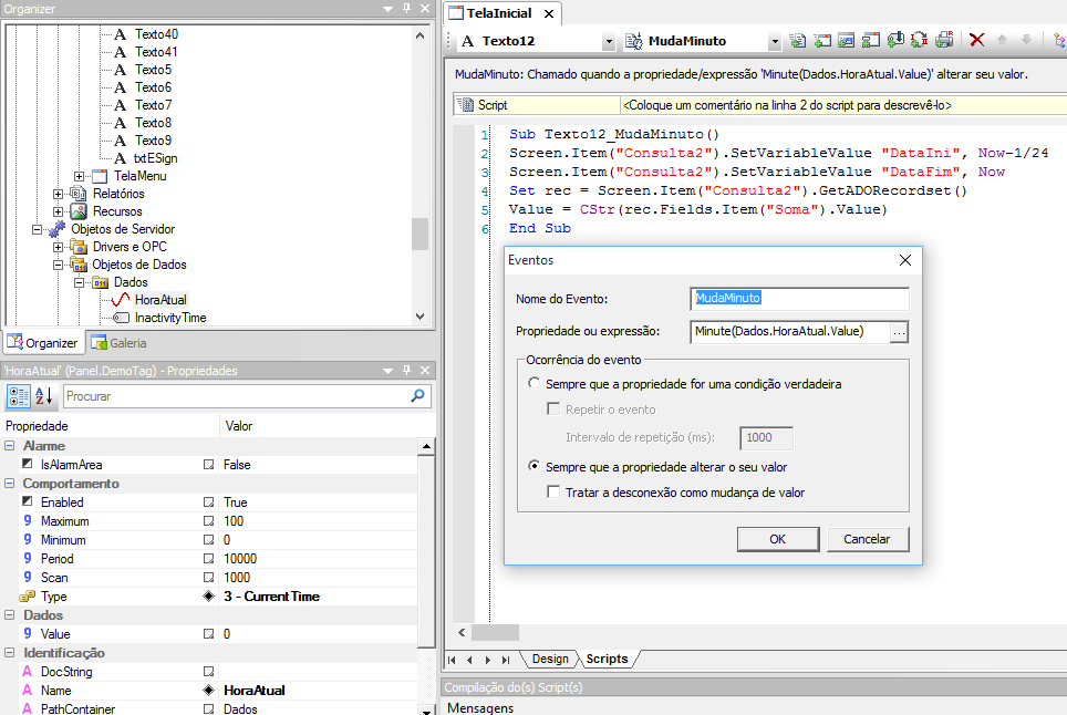

Para disparar a soma a cada minuto, faça um tag demo no Servidor ou Viewer e configure-o para CurrentTime. No display, crie um evento utilizando o ‘Minute’ deste tag e busque o valor do campo da consulta. Veja a imagem:

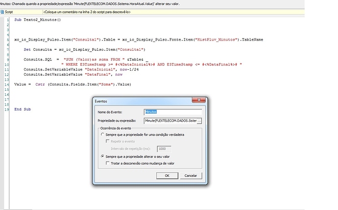

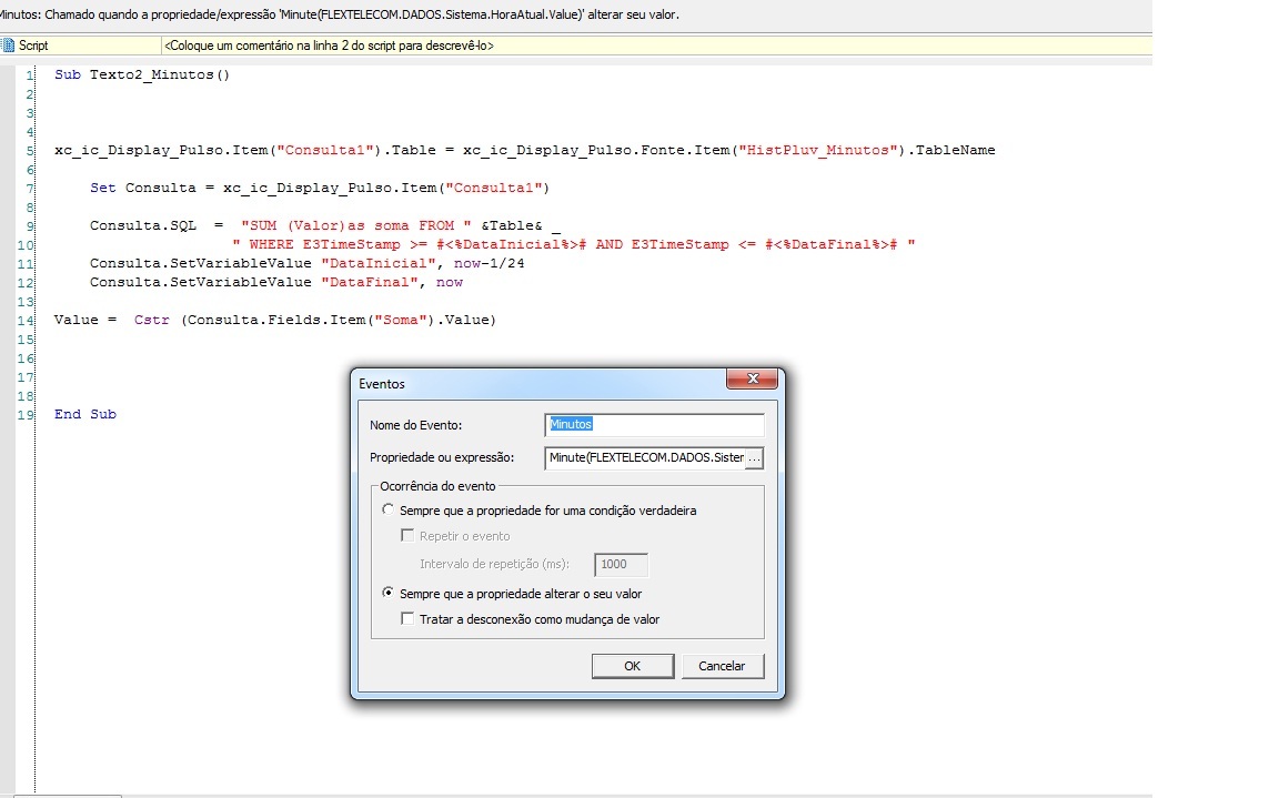

na Hora da Consulta, criei um xcontrol com um display e inclui uma consulta ao mesmo sem confirgura -la
e no display eu crie um evento conforme imagem abaixo, realizando a esquisa conforme script
mando buscar a tabela que está registrada no meu histórico,e fazer a pesquisa dentro do meu proprio display. ( quando instanciado eu mostro a fonte de onde será pego as informações.

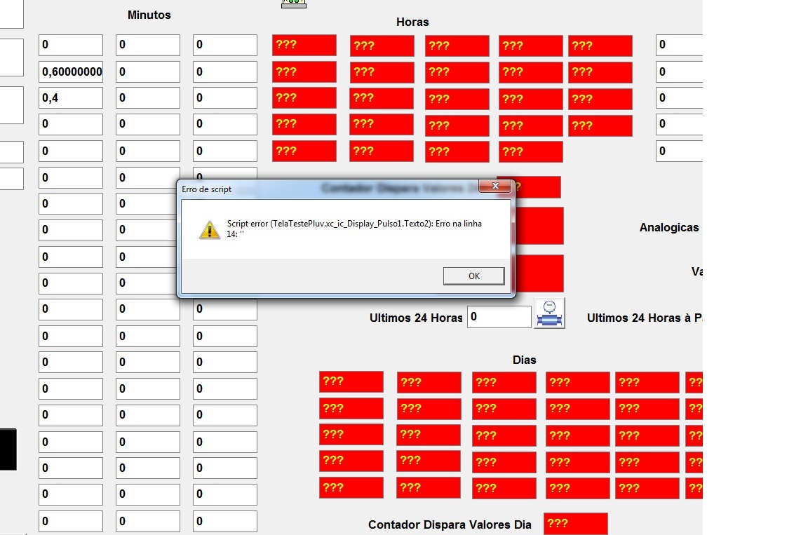

só que na hora da atualização me da a seguinte mensagem

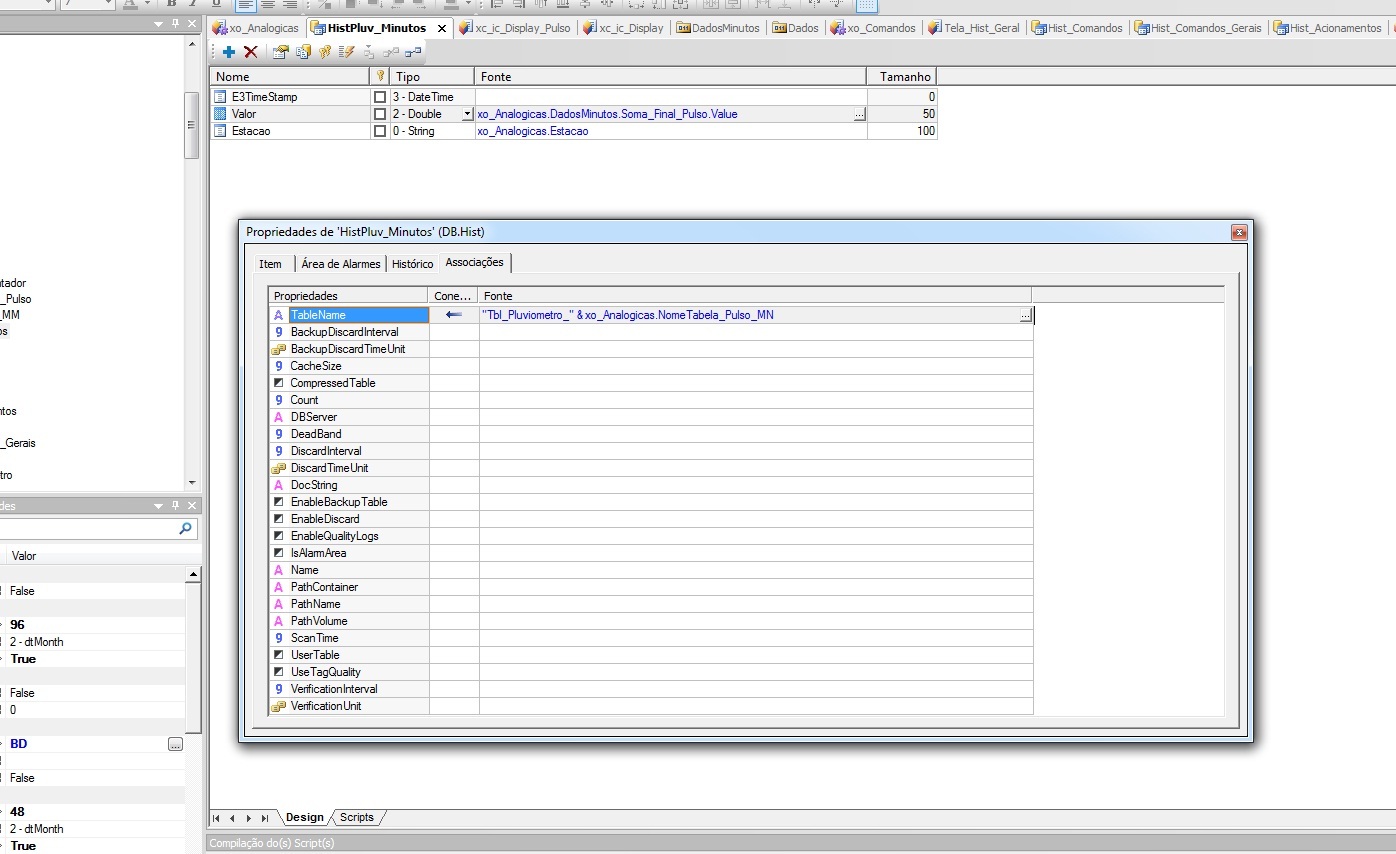

Segue abaixo a tela do histórico

Enrico esta dando ero na linha do
Set rec = Consulta.GetADORecordset()
xc_ic_Display_Pulso.Item(“Consulta1”).Table = xc_ic_Display_Pulso.Fonte.Item(“HistPluv_Minutos”).TableName
Set Consulta = xc_ic_Display_Pulso.Item("Consulta1")
Consulta.SQL  =  "Select SUM (Valor)as soma FROM " &Table& _
                " WHERE E3TimeStamp >= #<%DataInicial%># AND E3TimeStamp <= #<%DataFinal%># "
Consulta.SetVariableValue "DataInicial", now-1/24
Consulta.SetVariableValue "DataFinal", now
Value = CStr(rec.Fields.Item("soma").Value)

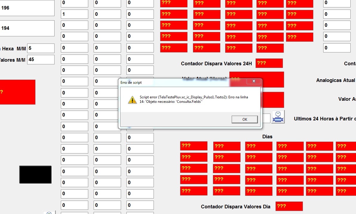

pra diminuir os valores a serem salvo no banco, eu coloquei uma condição para não salvar valores =0, pois não preciso

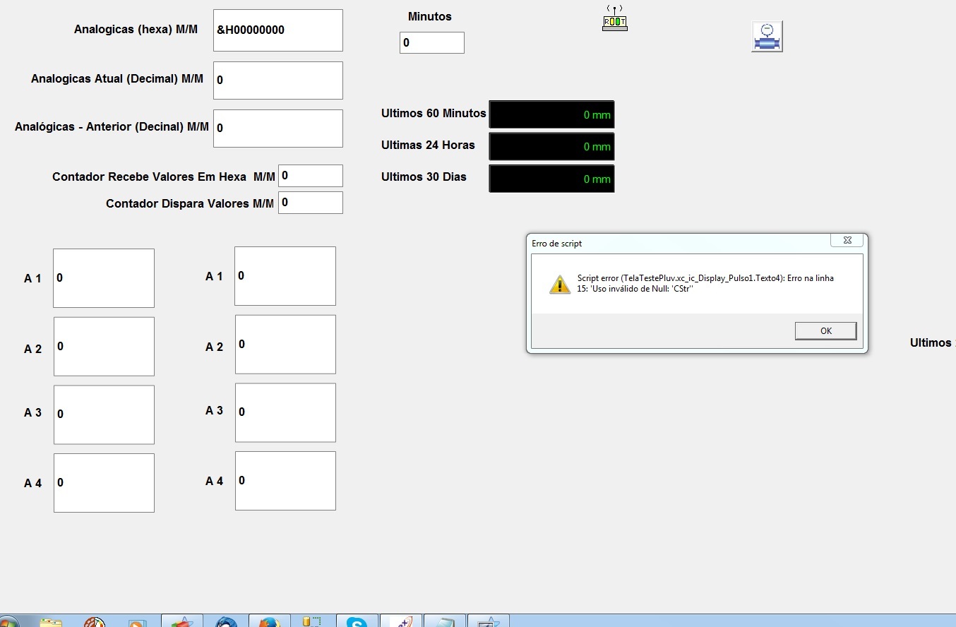

só que ao fazer a pesquisa e não achar nada ele me retorna a mensagem conforme a imagem. teria algo a ser feito?
Ronaldo,
Antes da linha ‘Value = CStr(rec.Fields.Item(“soma”).Value)’, insira uma condicional, verificando se o valor é nulo. Exemplo:
If IsNull(rec.Fields.Item(“soma”).Value) then
MsgBox “Consulta vazia”
Else
End If
Se não der certo, podes tentar com ‘If rec.Fields.Item(“soma”).Value = “Null” then…’.
