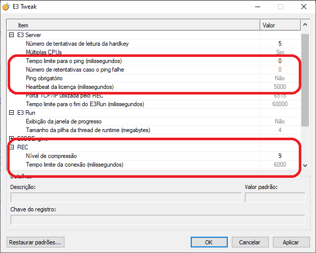

Com o auxilio do artigo abaixo, o cliente aplicou a taxa de compressão REC no valor = 9.
No Log do Windows, tínhamos erros na execução do E3 DCOM Wizard.
O mesmo foi executado novamente em amplas as máquinas.
Até o presente momento o problema não se repetiu.
