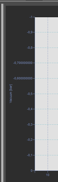

Boa noite. Estou tendo problemas com uma escala no E3 chart. Estou definindo os valores min max como 0,-1, e estou definindo a propriedade invertscale como true. O que acontece é que os valores obtidos nas subdivisões aprensentam muitas casas decimais, deixando a exibição estranha, como no print abaixo:
O que posso fazer para limitar as casas decimais exibidas na escala do chart?
