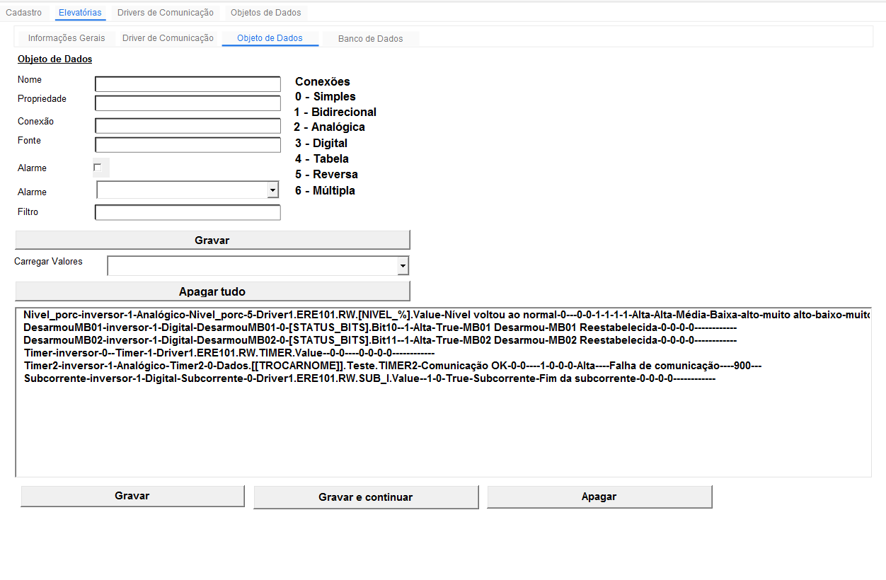

Estou tendo problema com um Listbox da minha aplicação.
Ao selecionar uma linha e dar dois cliques sobre ela, ele edita os registros que estão inseridos:
A primeira vez ele deixa selecionar. Contudo, a segunda vez não deixa mais.
O que pode estar acontecendo? É algo com o focus do Listbox?

O problema é que eu tenho essas linhas no ListBox, e ao dar um duplo clique em alguma delas, essas informações são quebradas e inseridas no setPoints para edição.
Aí depois, eu clico em gravar para ela salvar e editar a linha do ListBox que você deu duplo clique.
Contudo, ao editar uma segunda linha do listbox, ele não deixa dar o duplo clique.
O que pode ser?
