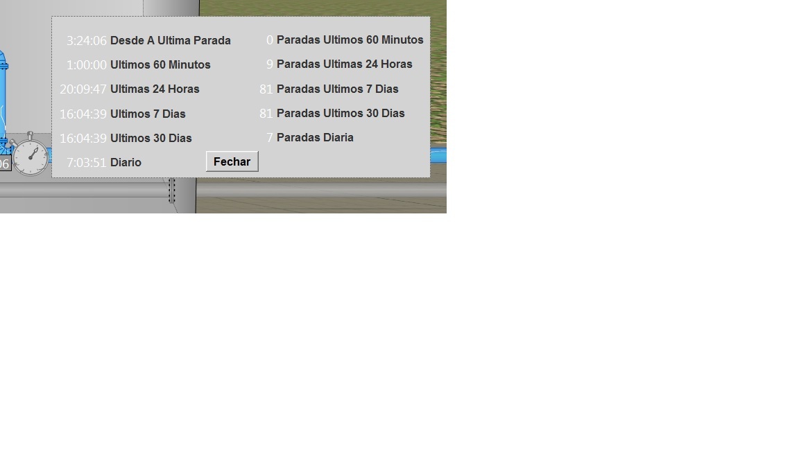

esta acontecendo o seguinte:
a pesquisa dos ultimos 7 dias e 30 dias estão me entregando um valor irreal, conforme imagem abaixo, pode- se verificar que nas ultimas 24 horas a bomba já rodou 20 horas e nos 7 e 30 dias me mostra um valor abaixo disso o que pode estar errado?
@ronaldesantos, bom dia.
Tenta utilizar o formato [h]:mm:ss nos 7 e 30 dias ao invés do HH:mm:ss.
Este formato ([h]) é para valores maiores que 24 horas.
Apliando: http://kb.elipse.com.br/pt-br/questions/2860/
Abraço.
Fernando…Boa Tarde
Funcionou perefeitamente
obrigado
Att
Ronaldo
Perfeito, @ronaldesantos !
Abraço.
