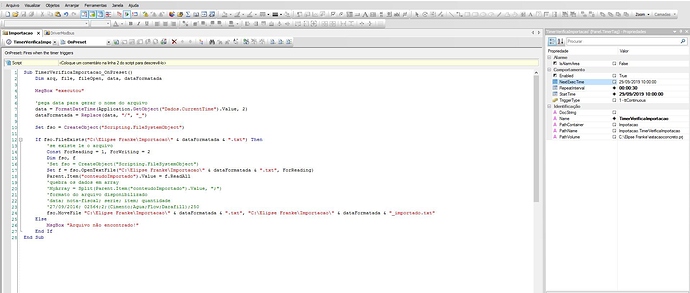

Estou configurando uma tag interna timer no modo periódico, para executar a cada 30 segundos, porém ele não roda. Na imagem está a configuração e o script que estou colocando dentro dele.

A propriedade StartTime do tag está para 2019. Veja se mudando para 2016 ele funciona.
Outra situação é que estando este tag em uma pasta do servidor o MsgBox não funcionará. No lugar do MsgBox você deve usar um ‘Trace’, que cria uma arquivo txt na pasta do domínio, com a mensagem que você configurar.
Nossa, Enrico, verdade, descuido meu, de tanto mexer ali eu devo ter alterado e não percebi, vou corrigir e ver agora. A questão da mensagem eu comentei, obrigado pelas observações, descuido meu, desculpas…
