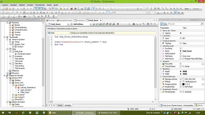

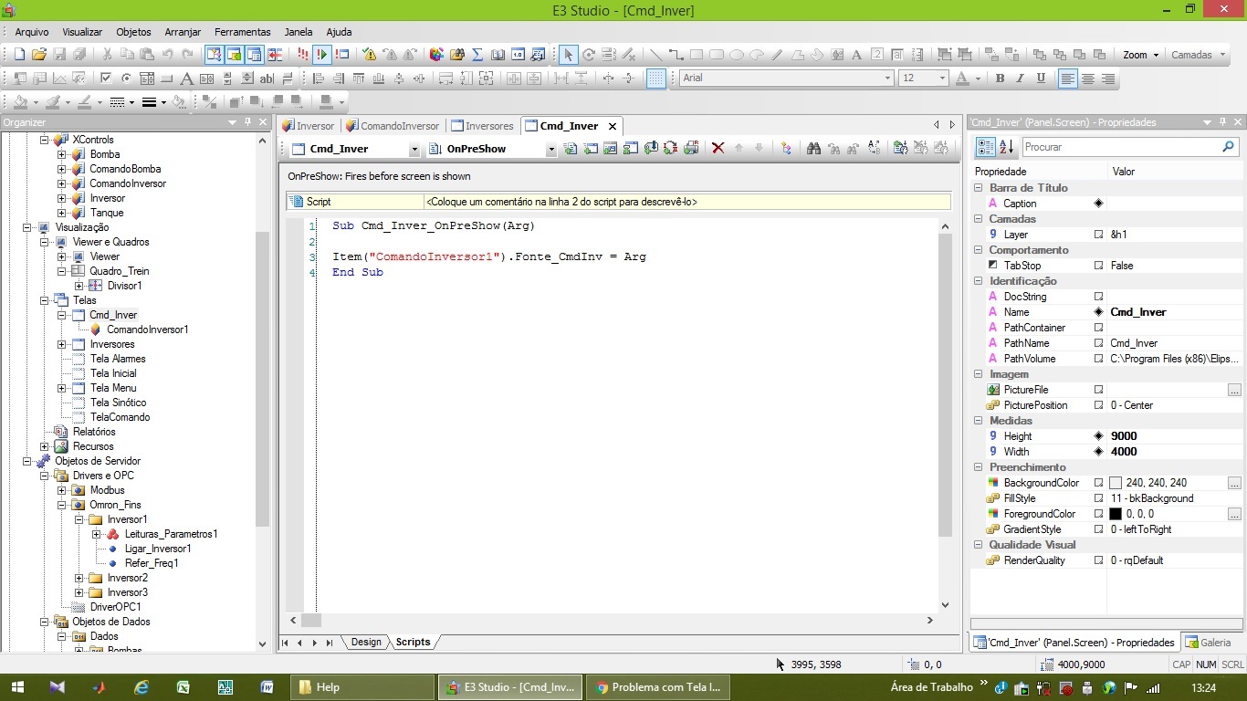

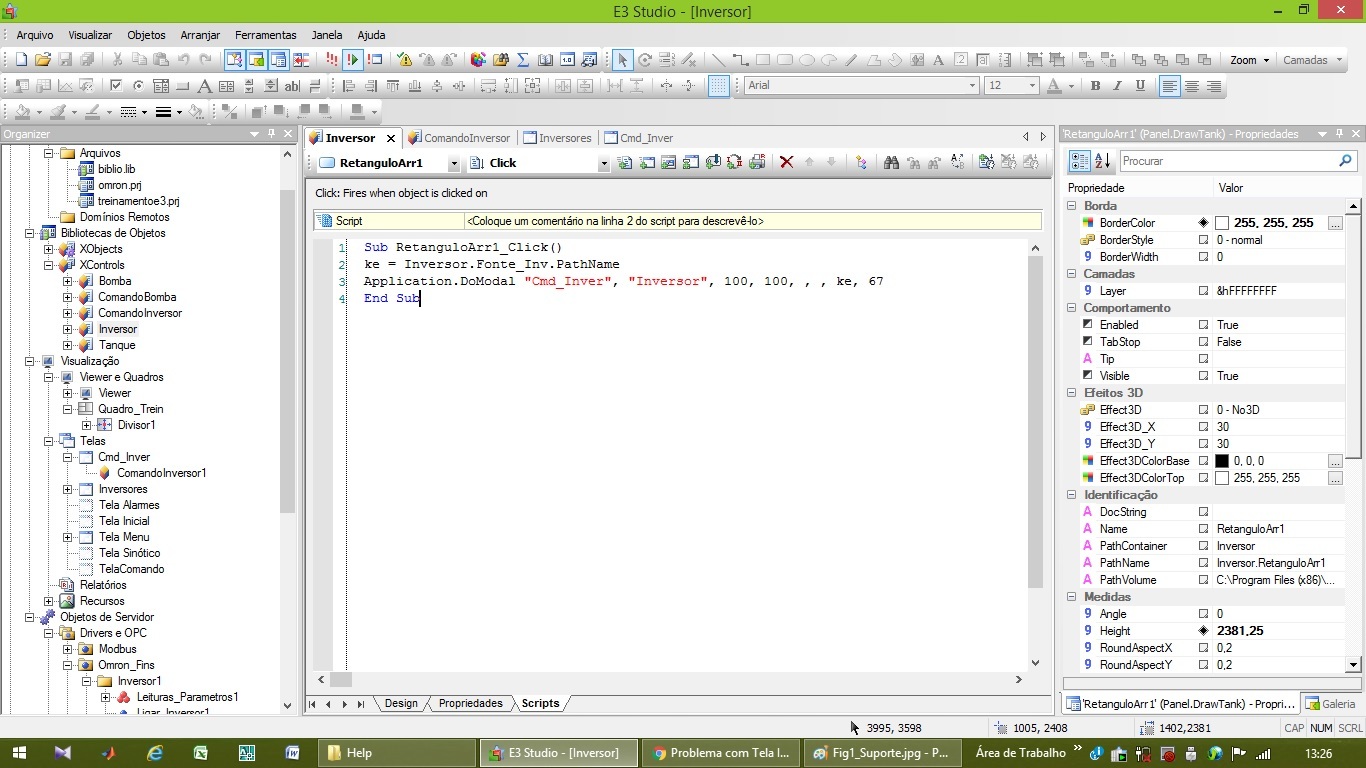

Boa tarde, Fernando. Os scripts criados foram os das imagens abaixo. Abraço!
@kelvin, bom dia.
Verificando a aplicação, foi identificado que os setpoints e togglebuttons estavam com conexões reversas. Mudando para bidirecional deve resolver esta questão, ok?
