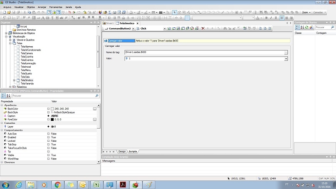

Sempre utilizei essa aplicação e estava rodando normalmente, conseguindo monitorar entradas e saidas, ontem ao abrir a aplicação e dar um comando na saida do CLP, notei que não foi realizada, o LED do CLP pisca bem fraco rapidamente e o comando não executa.

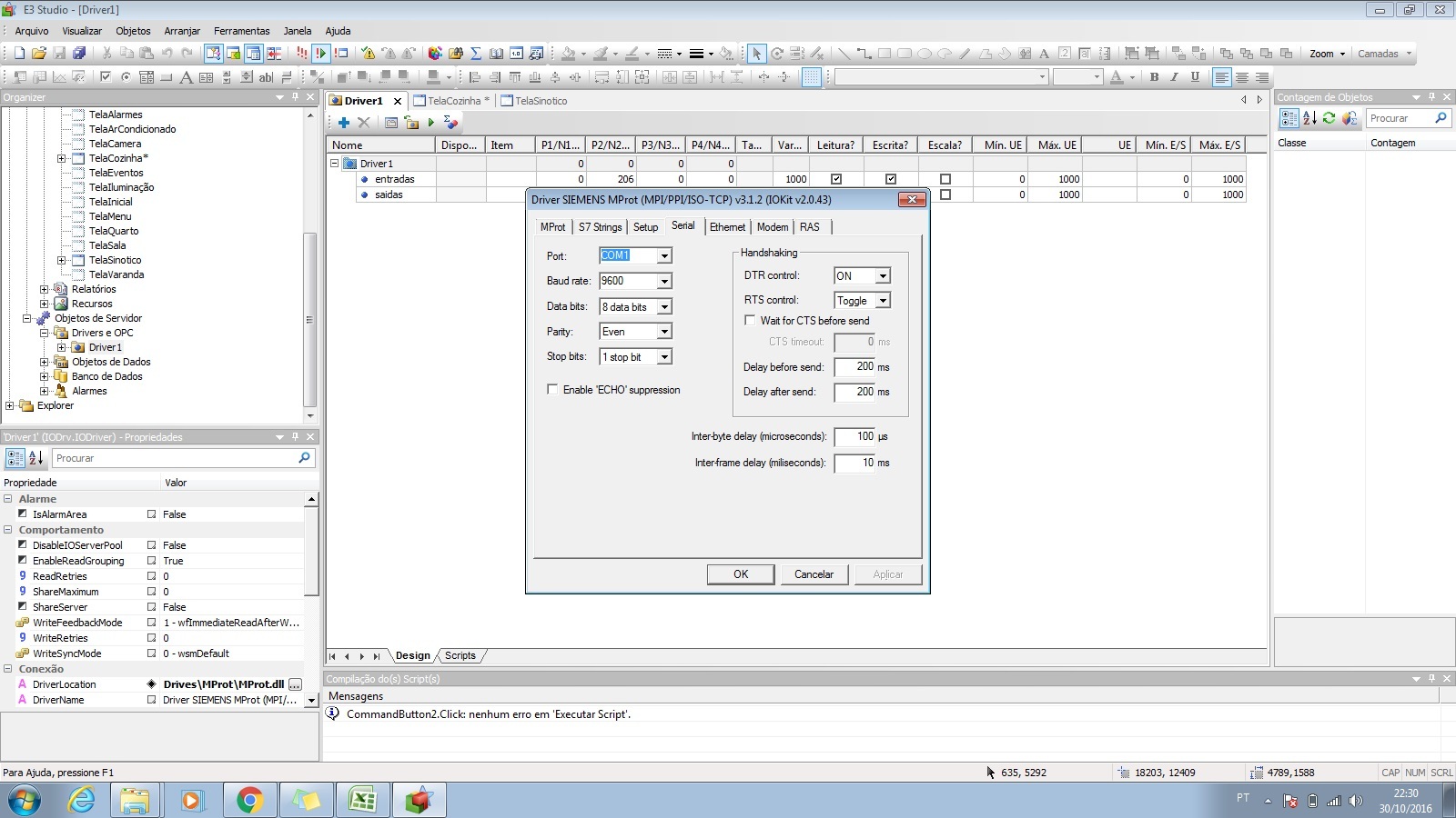

Fisicamente no CLP esta tudo normal, entrada e saida todas funcioando, apenas quando executo um comando do supervisorio para o CLP não está validando. O estranho que a comunicação do driver está ok em 192 de qualidade.

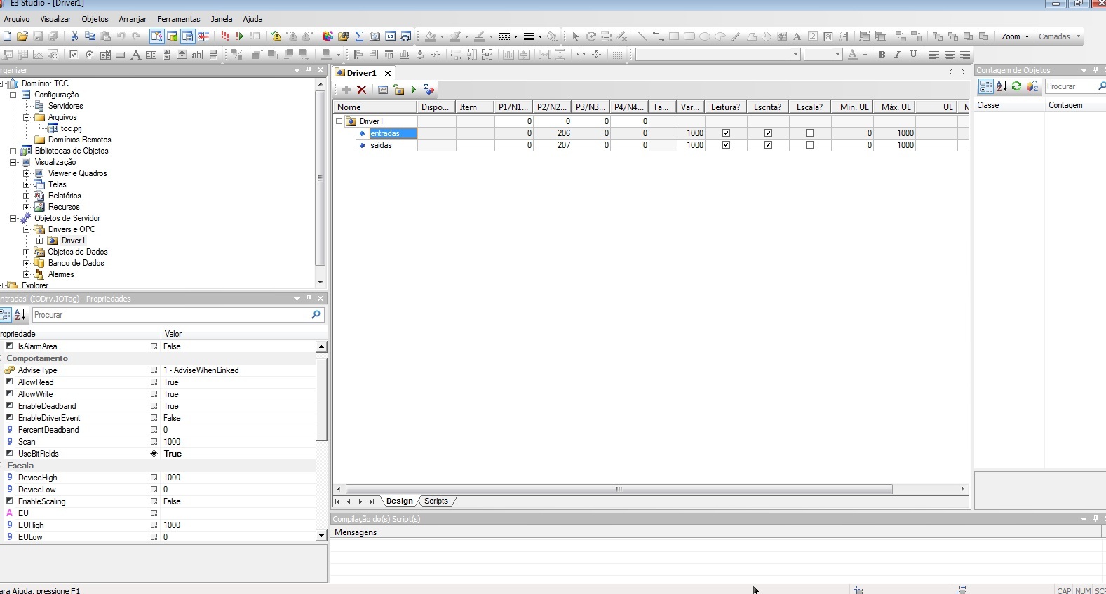

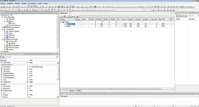

Ao verificar o Bits dos octetos, acionando fisicamente no CLP, consigo visualizar os bitis alterando os valores.

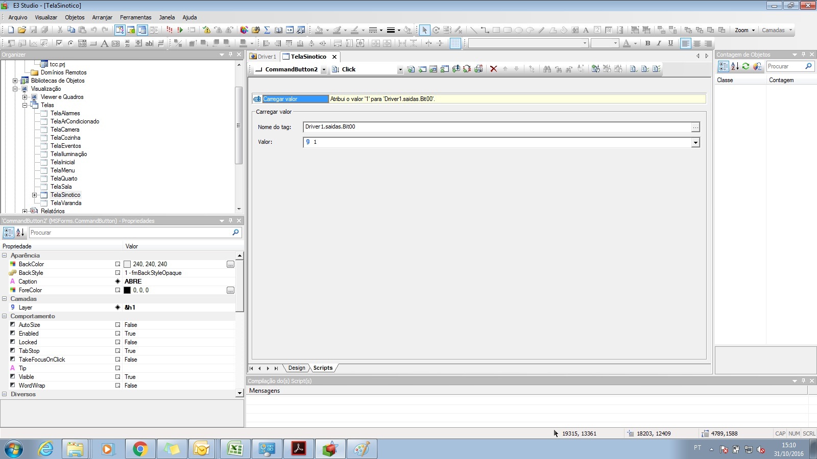

Na parte de command botton, estou utilizando o pick carrega valor.

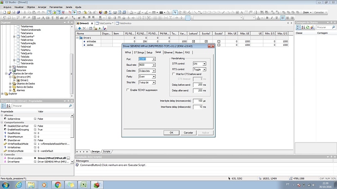

em anexo esta a configuração do driver que estou utilizando.
