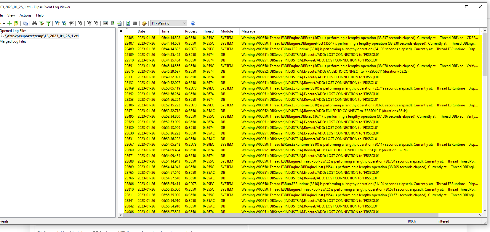

Bom dia, tenho aplicações que fazem consultas inserts usa o banco de dados SQL em outro servidor remoto,o problema é que quando cai a rede e o E3 faz uma operação no banco (select, insert) toda a aplicação trava e o operador perde o comando da fábrica, isso tem causado vários problemas e a ideia de colocar esse servidor remoto foi justamente a confiabilidade no armazenamento de dados porque se a máquina local estraga todos os dados são perdidos e esse servidor remoto é de mais confiança usado por outros setores onde é realizado backup nesse todos os dias.
Já tentei fazer o bloqueio do botão que dá acesso a tela de relatórios que é onde eles acessam a consulta, mais a desconexão com o banco de dados ao E3 demora coisa de 30 segundos mesmo se já tiver fora o servidor remoto o E3 demora a enxergar isso então se o operador clica no botão nesse intervalo trava também mexer nos tempos de timeout do banco não surte nenhum efeito, já tentei várias outras coisas também todos não tiveram efeito.
