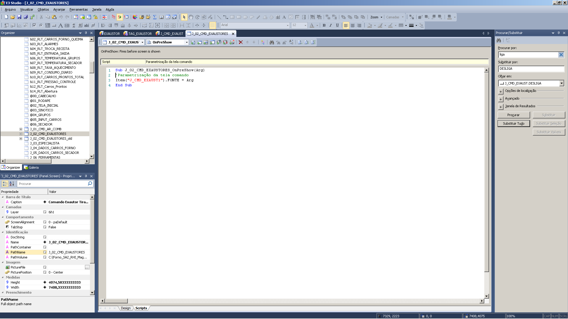

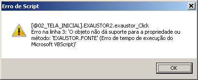

Estou com problemas em indexar uma tela. Eu segui todos os passos da Knowledgebase e do tutorial para desenvolvedores e quando vou clicar para abrir dá o seguinte erro:
Alguém pode me ajudar, por favor?

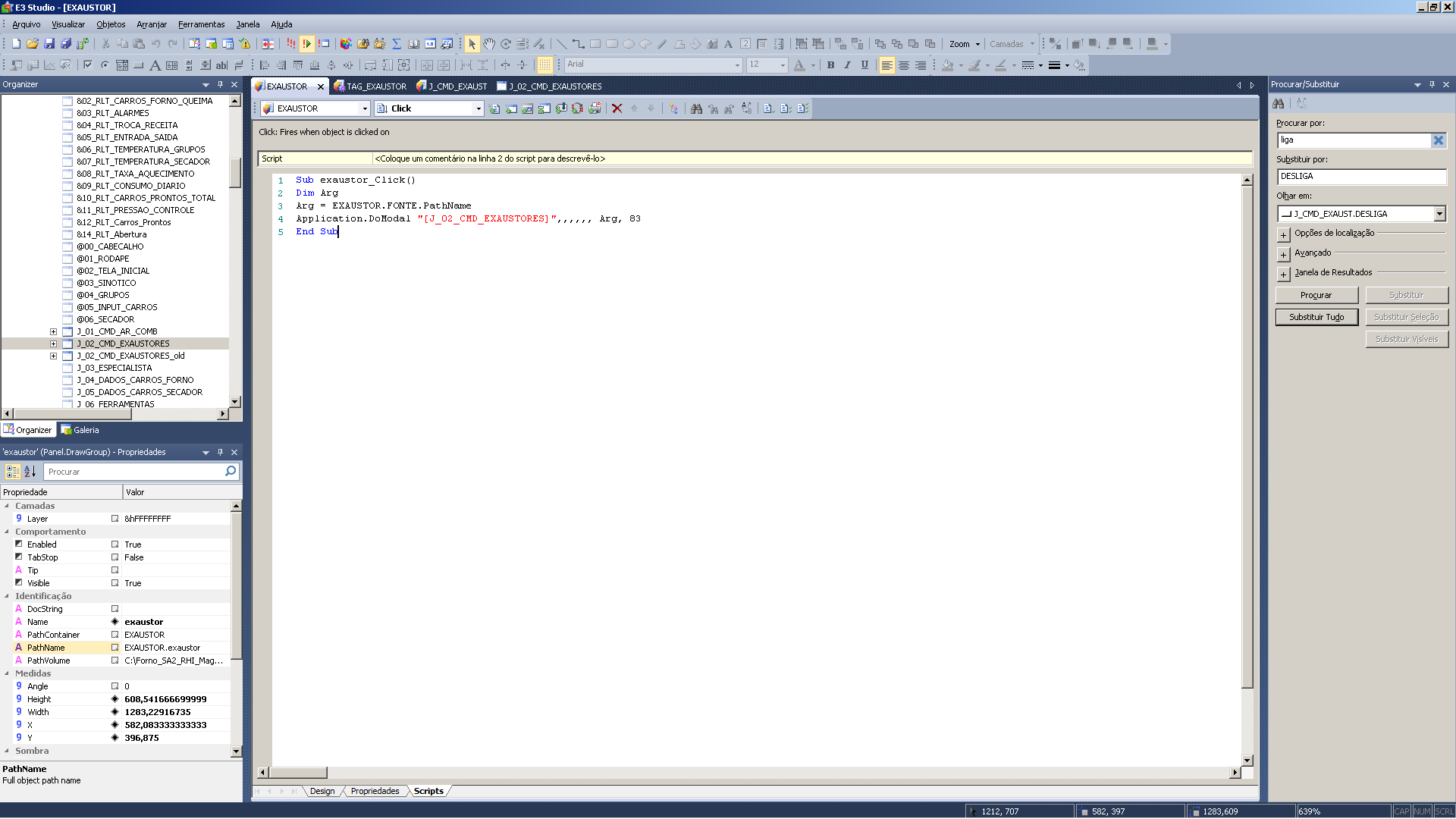

Tem algum objeto associado ao objeto Exaustor que você colocou em tela?
Experimente fazer um msgbox apos preencher o Arg e antes de executar o DoModal.
Exemplo:
Arg = EXAUSTOR.FONTE.PathName
Msgbox Arg
Application.DoModal …

Bom dia! Retorna o mesmo erro.

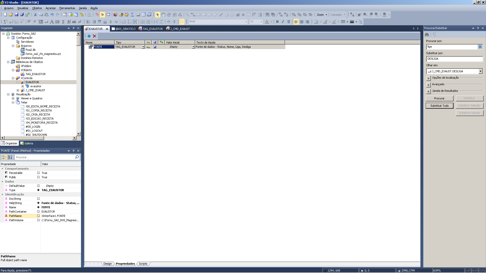

Com o objeto de tela associado ao XObject da fonte não teria porque ele falhar.

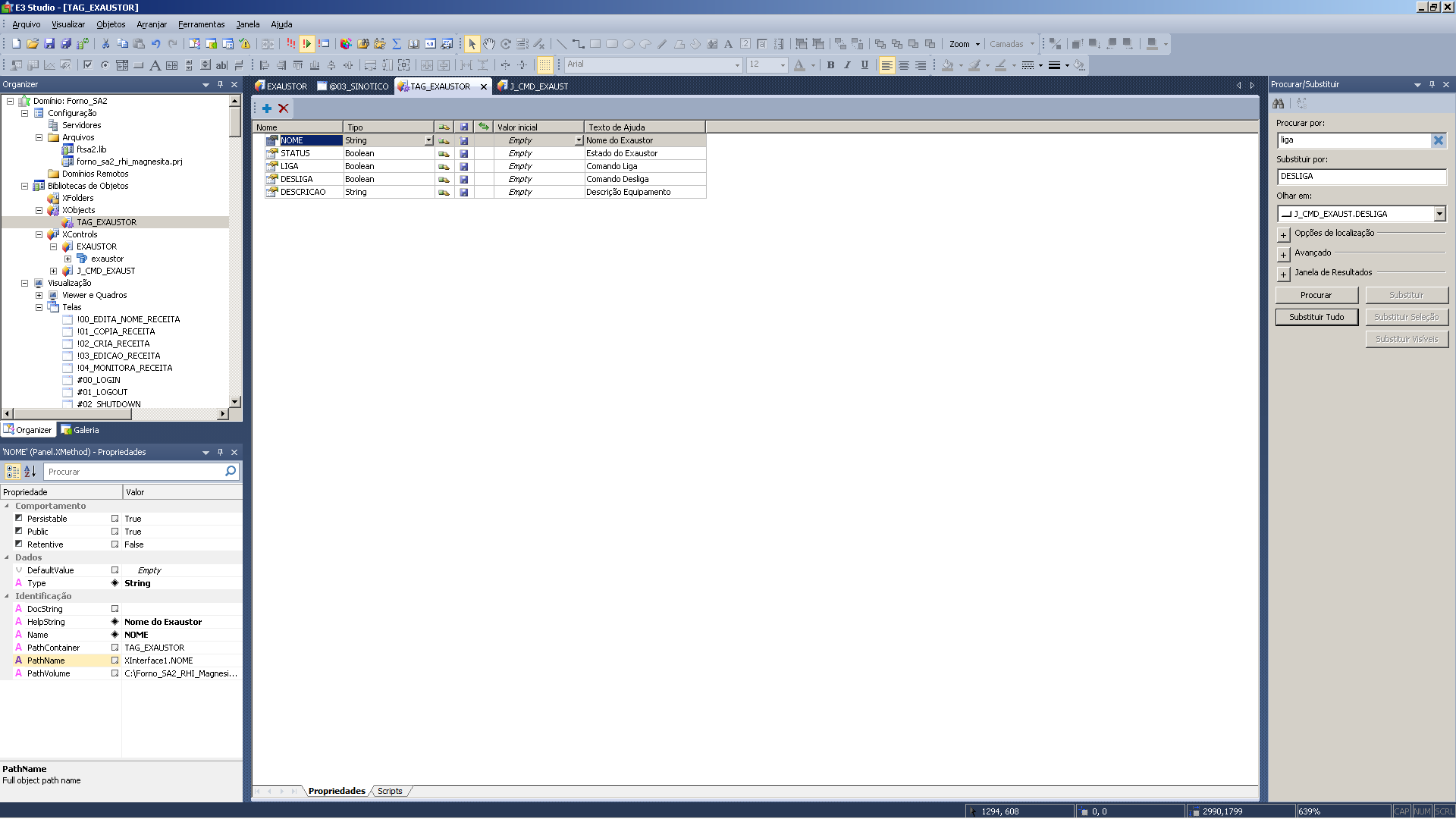

Caro @Felipena,
Acredito que o problema esteja ocorrendo pois o nome do objeto e o nome do grupo estão iguais. Desta forma, o script não identifica em qual deles ele deve executar.
Apos trocar o nome do grupo, foi possível fazer o msgbox e a tela indexada abriu.
