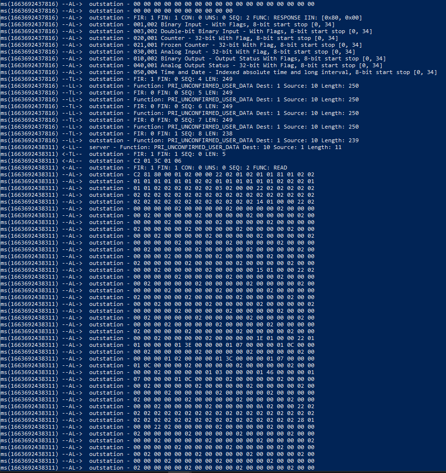

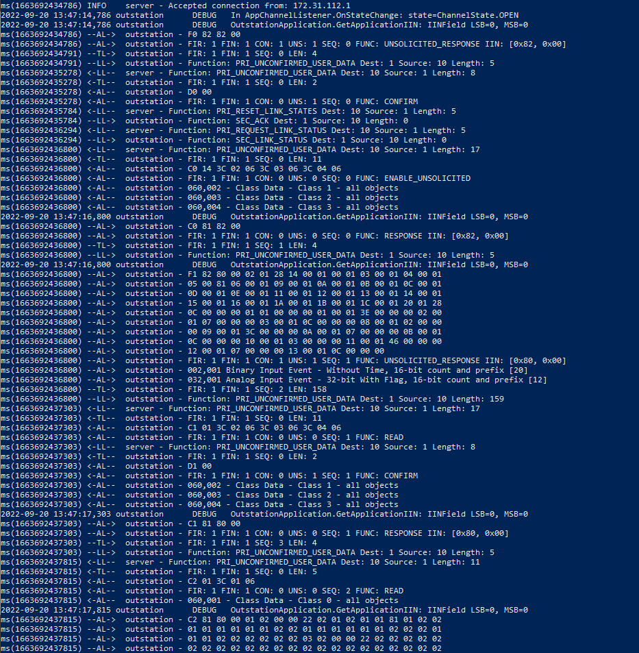

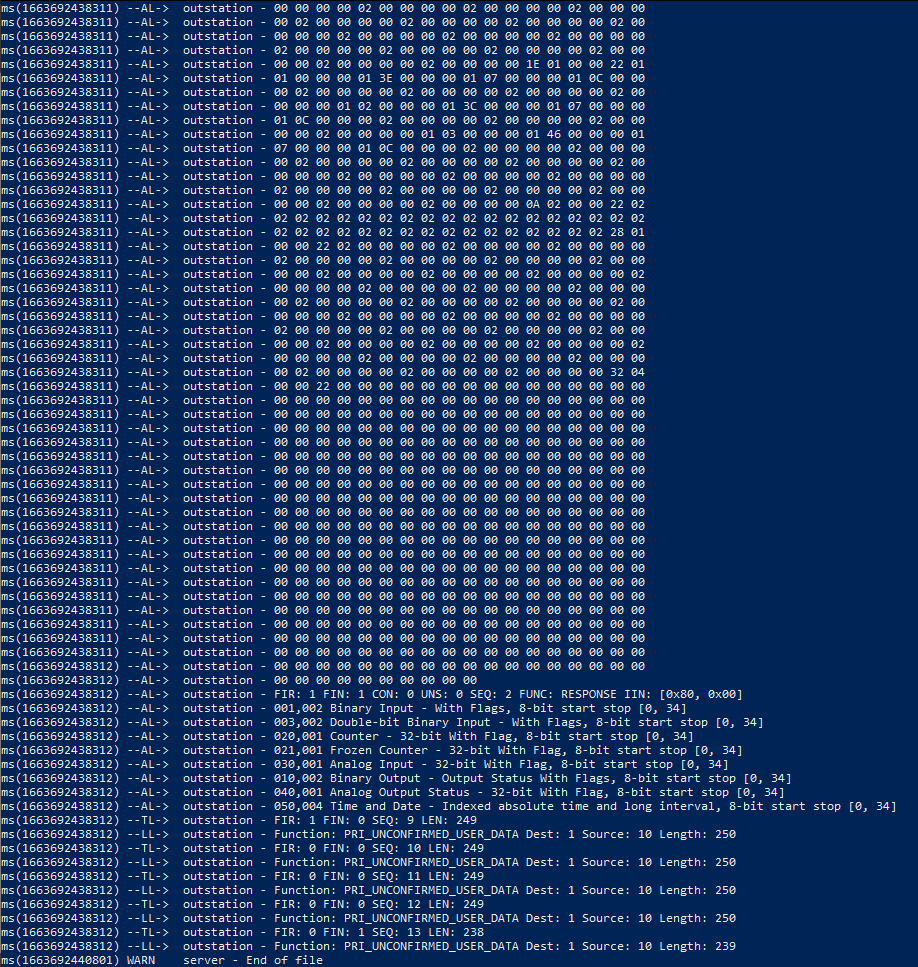

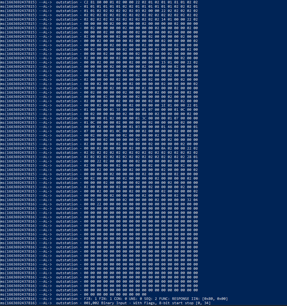

Após rodar o driver do E3 eu obtenho isso:
Para os dados binários estou usando: N1: 0, N2: 1, N3: 202 e N4: 1 à 35
Para os dados analógicos estou usando: N1: 0, N2: 1, N3: 3205 e N4: 0 à 34
