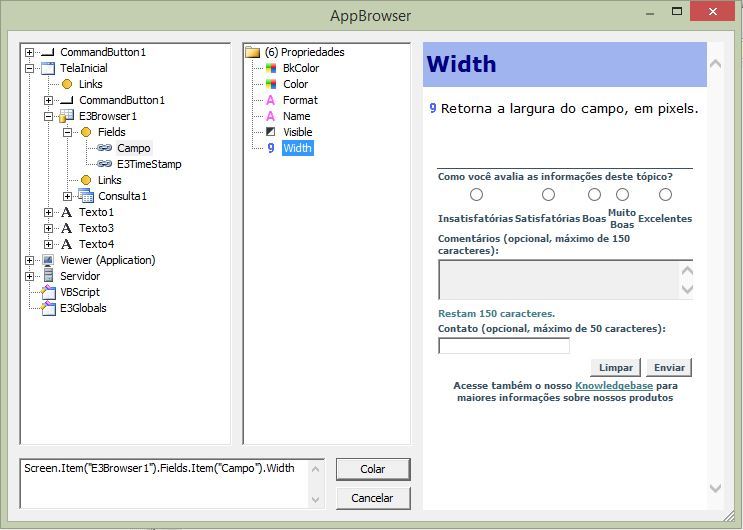

Você pode fazer isso através da propriedade ‘Width’ de cada coluna, que podem ser acessadas através da coleção ‘Fields’. Veja a figura abaixo.
