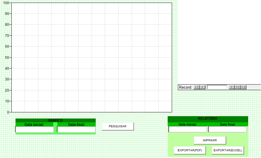

Estou desenvolvendo uma aplicação onde o cliente deseja ter gráficos nos relatórios gerados. Entretanto, este gráfico precisa ser filtrado por meio de uma data inicial, e uma data final.
O gráfico da tela pode ser filtrado normalmente pelos setpoints que estão no box “gráfico” (segue imagem abaixo).
O gráfico que está no relatório deve ter seu filtro definido pelos setpoints que estão no box “relatório”. Estes setpoints abrem um datepicker para o usuário selecionar as datas, logo não posso fazer uma cópia do gráfico que está na tela…
Estou tendo dificuldades em pegar os valores destes dois set points do box “relatório” e inserir eles como filtro para o e3chart inserido no relatório.
Defini na consulta do e3chart do relatório um campo chamado “DATA HORA” que contém o seguinte filtro: >= #<%DataInicial%># AND <= #<%DataFinal%>#
Visualização tela :
