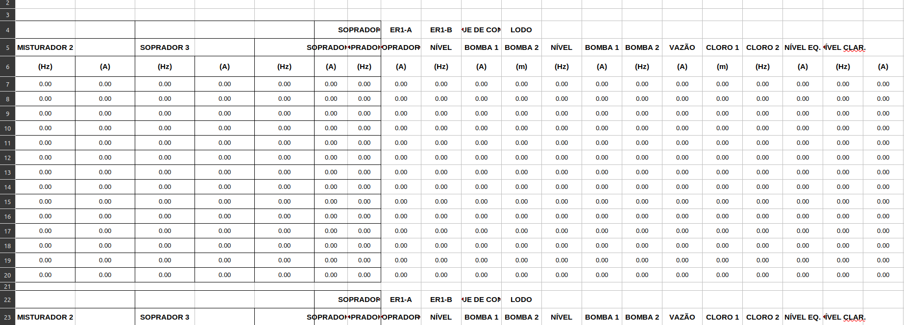

Nos relatórios Excel surge uma situação em que se perde a tabulação a partir de uma determinada coluna quando o numero de páginas do relatório excede uma certa quantidade (aparentemente um pouco mais que 250):
obs.: o relatório acima tem 256 paginas

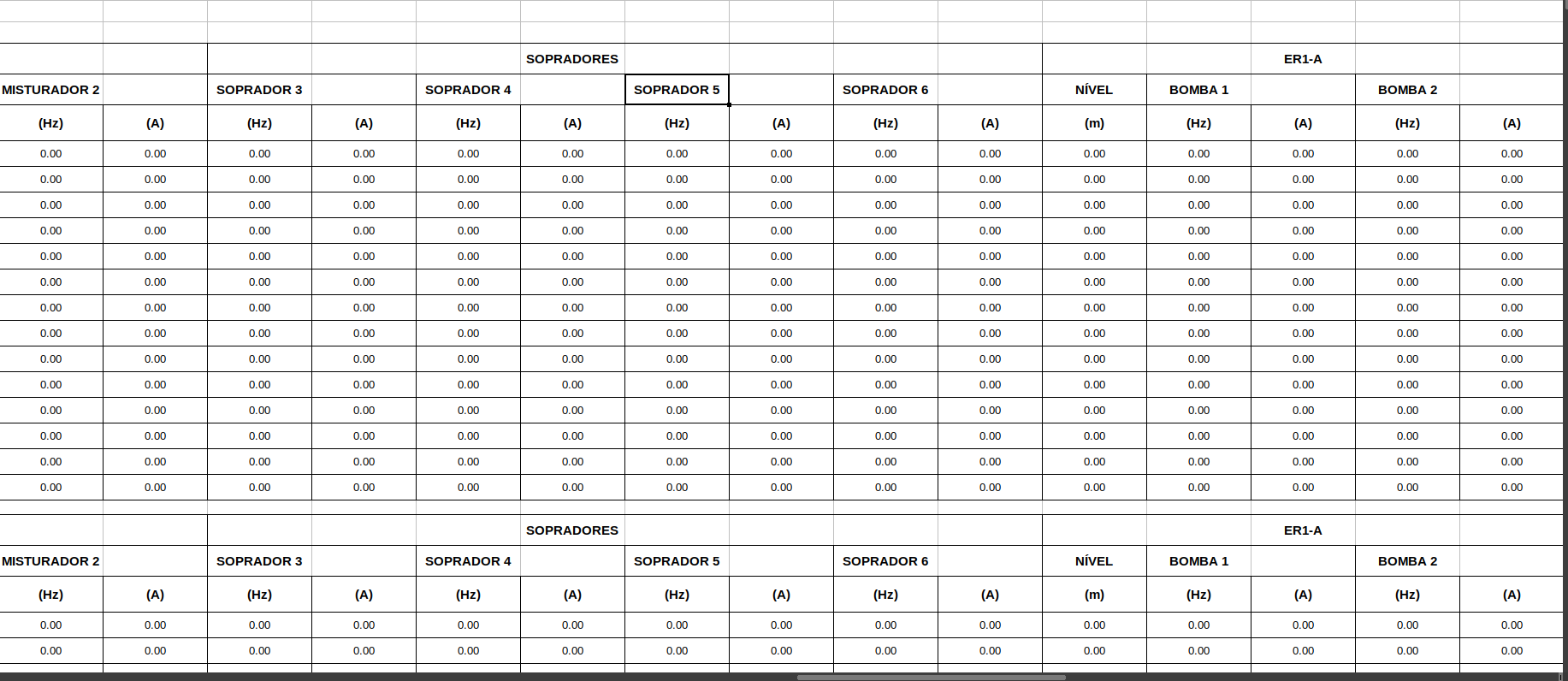

Coisa que não acontece com relatórios menores (240 pg)

Conforme constatado, trata-se de uma limitação da versão do ActiveReports (componente utilizado pelo E3 para a produção de Relatórios) que infelizmente não temos como intervir nem atualizar. A solução alternativa é exportar períodos menores ou quebrar em vários arquivos.
Tenho o mesmo problema hoje em 01/04/2022. A empresa comprou o E36.0 será que na versão 6 isso foi resolvido ?
